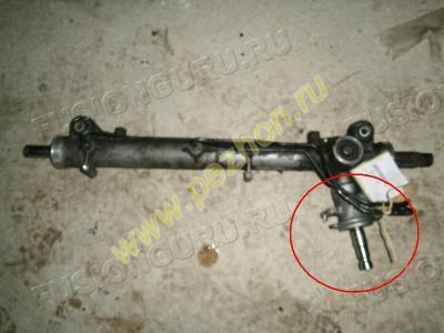

Заехал на СТО, подняли машину и выявили что потекла рулевая рейка. Мастер сказал менять. Цена достаточно кусачая. Есть ли ремкомплекты для неё или может с разбора взять и если брать то где лучше т.к. у нас в городе нет таких заведений.

Maslov, FO 9014 KIT или FO 9026 KIT, хотя на второй у меня сомнения.

а они на что направлены? я просто в машинах слабо разбираюсь по ходовым вопросам, вот кузовной ремонт это ко мне.
как сказал мастер вытекает жидкость в верхней части
но у меня вопрос. может это просто какой то патрубок отвалился или еще что то. пробег на машине 83000 примерно. ямы ловил и большие и очень очень большие. жидкость доливал 2 раза в течении полугода.
- Сообщения: 42237
Re: Потекла рулевая рейка!
Может и патрубок.

согласно каталогу http://www.emmetec.ru/files/Katalogh_ri ... eiek_0.pdf*Casper* писал(а):Maslov, FO 9014 KIT или FO 9026 KIT, хотя на второй у меня сомнения.
наш как раз FO 9026 KIT, а FO 9014 KIT - для Ford: Sierra, Scorpio 1985-94
интересно, если кто-то заказывал - что в этот ремкомплект входит?

Добрый день!!!
Если течет сверху, посмотрите две трубки, которые подходят к рейке.
Течет чаще всего обратка(нижняя)
Стоит 1500.
Меняется в течение получаса наверное.
По опыту могу сказать, что если рейка сломалась,то лучше брать новую.
Фордовские после починки (ремкомплект) ходят около полугода и потом все повторяется.
Стоит 1500.

я брал с разборки - очень удачно, уже третий год без нареканий, но наконечники, рулевые тяги и пыльники через ексист новые...Arthur писал(а):если рейка сломалась,то лучше брать новую
