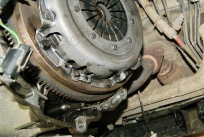

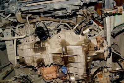

вчера ехал по МКАД, пару раз чуть подпрыгнул на стыках ремонтируемого осфальта. Услышал что что-то брякнуло металлическое.
сегодня заехал в гараж, залез в яму, снял защиту и офигел. Увидел дырень рядом с правым приводом. Видна шестеренка :crazy: причем уже немного стертая :wall: проехал наверное так 500 км.
К сожалению не было под рукой фотика, поставил защиту да поехал потихоньку до дому. Понимаю что фигово без масла в коробке, так ещё грязь в коробку попадет, но делать было нечего.
В связи с тем что идут дожди масла я не увидел. Наверное всё водой смыло :unknw:
PS: Нашел фотку Почему шестеренка видна, я думал что этого быть не должно !!! Что за нафиг ? :insane:
Глянул описание замены подшипника передней правой полуоси. На фотках также выдна шестеренка :)

Taselhof,шестеренка это маховик,а уровень масла в коробке можно проверить ,сняв пластиковый защитный экран и открутив болт залива масла.Уровень должен быть чуть ниже этого отверстия.Думаю 500 км.без масла невозможно проехать не заметив.

Taselhof, то, что на фотке - фигня. Таких несколько даже. Без масла (даже если уровень подупал) коробка начинает так выть, что ехать не возможно.

А дыра-то где? На юбке коробки под которой сцепление? По фотке не понятно.
Сообщения: 42223
Re: В РККП ДЫРА в корпусе коробки ...
#7 Сообщение *Casper* » 25 сен 2013, 22:14
Между коробкой и картером. Как бы кривая картера не соответствует кривой коробки.

А, под дисками сцепы, если я правильно понял. И в дыру видно зубы маховика.
А дыра-то снизу или сбоку?
Сообщения: 42223
#9 Сообщение *Casper* » 25 сен 2013, 22:45
Arsen писал(а):А дыра-то снизу или сбоку?
Их три :) по кругу

Обалдеть! Не отпадёт на колдобинах? Хотя болтов там много и половины крепежа хватит. Масла там нет и полость эта не герметична. Но грязи будет больше попадать на сцепление и выжимной подшипник. Но ездить можно, куда деваться-то?

Для Arsen: Фотка кликабельна:)
#15 Сообщение Taselhof » 26 сен 2013, 22:41
нужно ткнуться в неё и сразу будет видно шестеренки :)
