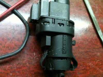

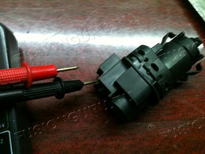

Заглянул под панель, на педали два датчика, черный похоже который меняли глючит, снял разъём, заводится без нажатия на тормоз. Одел обратно, также заводится. Всё-таки, на него грешу на 90%.
В прежней теме есть фоты, там похоже восстанавливать никак.
http://www.fusionguru.ru/forum/viewtopi ... 61#p191161
Добавлено спустя 6 минут 25 секунд:
Вот фота с номером, но в экзисте не бьётся
Добавлено спустя 6 минут 44 секунды:
Или как он правильно называется, ибо среди датчиков его нет http://www.exist.ru/cat/cat/Parts.aspx? ... d=A5B00049

Так, короче, всем спасибо все свободны.
Разобрал, контакты прогоревшие почистил, напаял, собрал, работает. Жду новый заказал.
