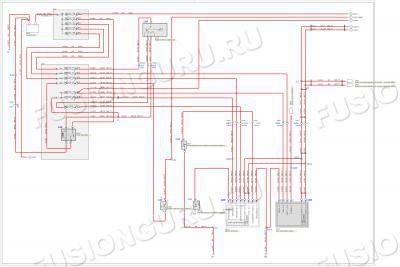

Отправлено спустя 4 минуты 10 секунд:
Нашёл эл. схему буду проверять CAN провода. Жаль, что сюда нельзя вставлять документы pdf. Если кому нужна схемка пишите, скину.
