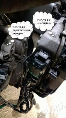

Итак, спустя 5 лет беспроблемной езды, жена опять словила "неисправность коробки передач". На БК в окне отображения текущей передачи - пусто, двигатель не заводится. В прошлый раз, дело было в одном из оборванных проводов в шлейфе, и я бодро решил все исправить по той же схеме - отключил АКБ, снял шлейф, прозвонил - одна жила не звонится. На этот раз не звонился "Черный №3" ,в прошлый раз был обрыв "Черного №4"
Устранил обрыв, поставил на место кабель, подключил АКБ, коробка работает, двигатель завелся - поехал проверять. Сначала все было хорошо и я уже было успокоился, но через несколько километров в окне отображения номера передачи цифра "4" начала то появляться, то пропадать и в итоге опять с противным писком появилась надпись про "неисправность коробки передач". При этом робот остался на 4-й передаче и в-принципе можно было ехать по пустой дороге на этой передаче и дальше - двигатель работал и тянул, только вот скорости робот уже не переключал ни вперед ни назад. Остановился жестко - на 4-й передаче, двигатель естественно возмущенно подергался в конвульсиях и заглох. При выкл/вкл зажигания - на экране БК пустое окно с номером передачи и как результат - не заводится.
Скинул клемму с АКБ, подождал секунд 10 - снова прикрутил - коробка заработала, двигатель завелся. Проехал пару км - те же симптомы, та же жесткая остановка торможением на 4-й передаче. Снова скинул клемму, после этого коробка заводится и машина едет. На кабеле все контакты звонятся - как говорится "дело было не в бобине" (с), хотя странно что восстановление обрыва не исправило ситуацию, получается он вообще ни на что не влиял? За что вообще какие жилы кабеля отвечают, тут еще никто не разбирался?
Вобщем, в результате нескольких итераций (дальше было просто жалко двигатель и коробку) были выявлены следующие симптомы:
1. после снятия клеммы АКБ - коробка начинает видеть передачи и машина едет
2. иногда, примерно в 2-х случаях из 10, после запуска двигателя не появляется "ползучий режим". Но простым выкл/вкл зажигания (без сброса клеммы) - он появляется при следующем старте двигателя
3. какое-то время машина нормально едет переключая все передачи от 1-й до 5-й и обратно, пока не возникает неисправность коробки
4. неисправность коробки всегда почему-то возникала при использовании 4-й передачи. Возможно и на 5-й тоже может заклинить, но я почему-то всегда наблюдал "мигание" именно 4-й передачи на БК перед возникновением ошибки. Может просто совпадало, не берусь утверждать
5. самое интересное - если ехать используя только 1-3 передачу, то ошибка не возникает. Собственно, я так до дома и доехал.
внимательно изучив раздел РКПП за последние 5 лет, пришел к выводу что основные неисправности связаны с:
- обрыв шлейфа (исключаем т.к. устранено)
- сточились щетки сервоприводов (не похоже на мой случай, ибо на 1-3 скорости все ок)
- проблемы с датчиком АБС (вот тут вроде похоже, но самодиагностика не показывает никаких проблем - DTC none - и на приборке АБС не горит)
- что-то погорело в электронике мозгов РКПП (самый плачевный вариант наверное, ибо я в этом не разбираюсь)
за неимением адаптера посмотреть коды ошибок не могу, в данный момент как раз собираюсь его (адаптер) приобрести. После этого отпишусь.
А пока принимаю от уважаемых коллег любые советы, идеи, руководства к действию и т.п.
P.S. Да, тут жена еще добавила что проблемы с РКПП у нее за последний год возникали и раньше. Из того что вспомнила:
- ошибка коробки иногда случалась при трогании с места с пробуксовкой
- ошибка коробки иногда случалась если резко поддать газу на крутом подъеме
- режим "ползучести" действительно не всегда работал и раньше
Всегда достаточно было просто выключить и включить зажигание чтобы устранить эти неисправности. Да и случалось это редко, поэтому мне не говорила. Но теперь проблема вылезла наружу и так просто не устранишь.

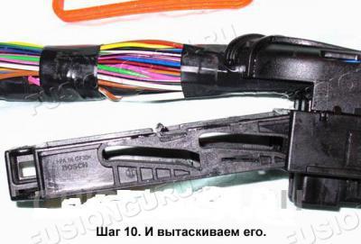

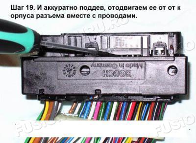

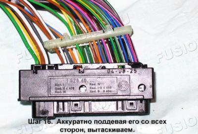

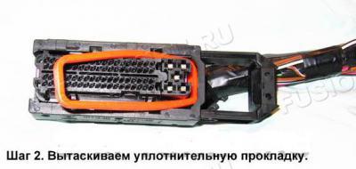

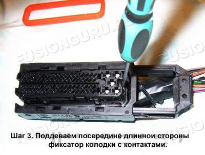

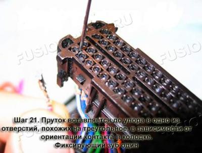

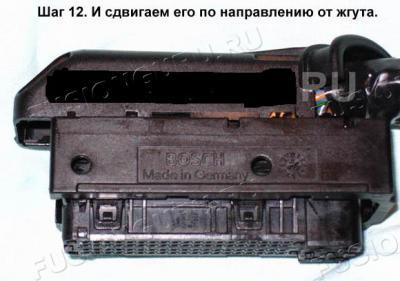

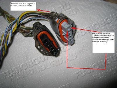

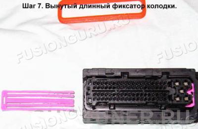

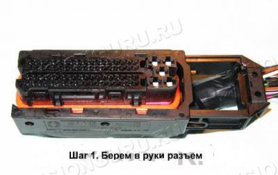

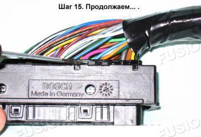

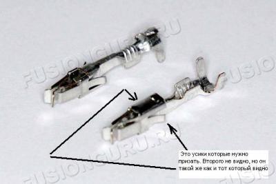

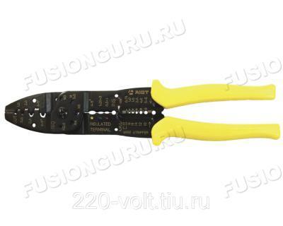

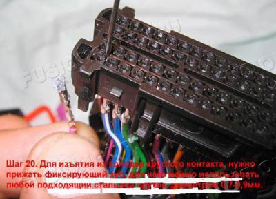

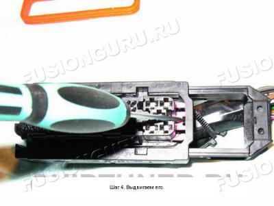

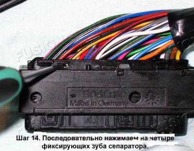

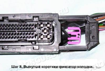

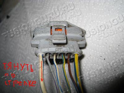

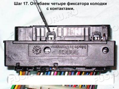

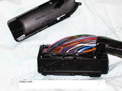

Сам фото не делал, фотки дернул из инета.

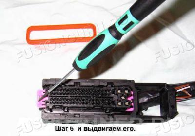

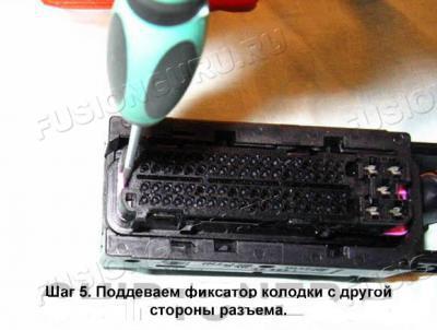

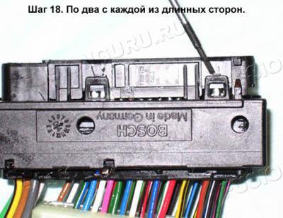

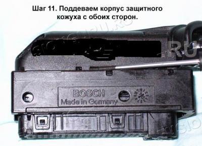

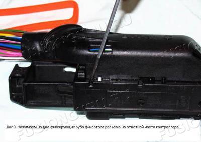

Разъем Бош разбирал по следующей инструкции
В нашем случае фиксатора будет два, а не четыре.
Что касается серого и черного разъемов они разбираются одинаково. В них клеммы "лира 2,8 мм".
Тут показаны отверстия куда отвертки нужно воткнуть.
После того, как отвертки или пинцет в отверстиях, тянуть по стрелочке)))
P.S. Контакты заказывал в из Питера, называются: 1. Клемма "лира 2,8 мм" 2. "Контакт Малого СКАРТа -аналог Bosch". Для справки в Бошевском разъеме, присутствует оба вида клемм.
Я прежде, чем пробовать разбирать серый и черный разъемы нашел в магазине БИ-БИ нашел по сути такой же разъем но с пятью контактами. Стоил он 129 рублей к сожалению не помню как он назывался, на нем потренировался разрезал его и посмотрел как все это устроено. Но он разбирался в пять раз тяжелее на самом деле. Вообщем, честно сказать все это было жутко пока второй провод не вытащил потом проще пошло. Были трудности, не скрою. Даже один провод оторвался а клемма внутри осталась. Но ничего двумя отвертками усики поджал, третьей сам контакт выталкивал (скорее всего в этом проводе и был обрыв, так как целый провод руками я вырвать бы не смог). Вообщем не так страшен черт, как его малюют. ))) Удачи!!!!
Обжимные клещи использовал на подобии этих.

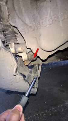

В связи с этим освоил новый лайфхак - Робот всегда едет на 1-й передаче. Ну то есть если двигатель на нейтрали завелся и работает, то в ручном режиме на 1-й передаче можно доехать куда угодно при любых ошибках. Хоть в сервис, хоть домой. На 1-й передаче двигатель и при остановке не глохнет естественно.
Но если вдруг ошибка выскочила на 2,3,4,5-й передаче, то при остановке двигатель глохнет и шаманство со снятием клемм и вкл/выкл зажигания уже не лечит... и тут лайфхак2:
все что нужно - это включить нейтраль и снова завестись чтобы продолжить путь на 1-й передаче. Для этого:

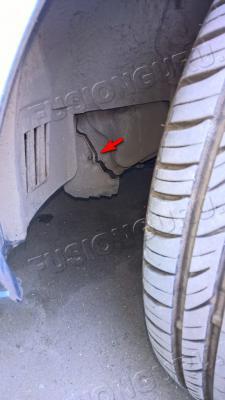

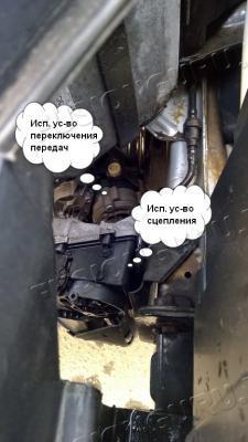

1. выворачиваем левое переднее колесо и откручиваем болт крепления кожуха (достаточно открутить только этот)
2. отгибаем кожух вниз и видим рычаги робота. Для того чтобы включилась нейтраль, я переводил рычаг РКПП в нейтральное положение и легонько постукивал гаечным ключом в место указанное стрелкой.
После 1-2 итераций нейтраль включалась и я продолжал путь на 1-й передаче. Накатав таким образом километров 20, решил еще раз прочесть ошибки через Forscan. P1000-70 никуда не исчезла, видимо аварийная езда на 1-й передаче этому не способствует, а вот в ТСМ появилась одна ошибка - P0810 Ошибка положения сцепления. Я так понимаю это оно самое и есть? Поиск по форуму выдал эту тему: http://www.fusionguru.ru/forum/viewtopi ... 103&t=3961

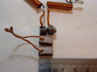

Теперь думаю как правильно снять ИУС, который крепится на лонжерон. У автора написано что он крепится на одном болте...
Но что-то мне подсказывает что их больше. Буду пока искать жигулевские щетки и покупать тормозуху.
Да, еще вопросик. Щетки в этот ИУС обязательно контактной сваркой приваривать или можно обойтись паяльником? И там что-то придется отламывать обязательно или можно обойтись как-то корректным извлечением?

ИУС крепится всего лишь одним болтом.SNA писал(а):Теперь думаю как правильно снять ИУС, который крепится на лонжерон. У автора написано что он крепится на одном болте.
Но перед этим надо рассоединить тормозной шланг вверху (заткнув его чем нибудь), а затем отсоединить тормозной шланг внизу. (Ну всё как в статье написано). Всё это делается без ямы. Если стоит защита, то придётся дополнительные телодвижения сделать.
Жигулевские щетки я покупал за 100 рублей на авторынке.
Щетки я припаивал обычным паяльником, по идее должно нормально держаться. Отламывать придётся пластмассовые пластинки, которые закрывают доступ к этим щеткам. Или же, более сложный метод, выбивать весь якорь. Я пошел простым путём, как и все, выломал (аккуратно) пластмасски, а обратно их приклеил на секундный клей.SNA писал(а):Щетки в этот ИУС обязательно контактной сваркой приваривать или можно обойтись паяльником? И там что-то придется отламывать обязательно или можно обойтись как-то корректным извлечением?

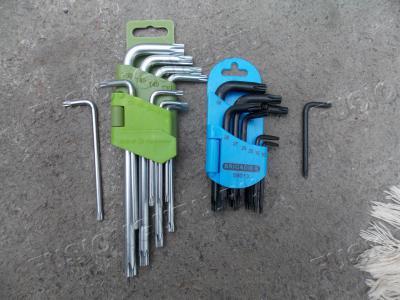

- Сообщения: 15
- Зарегистрирован: 16 апр 2015, 15:03
- Полное имя: Роман
Re: Робот. Второй раз за 5 лет
Я бы в первую очередь ключи бы искать начал, чем откручивать. Там бита на отвертку пятиконечная звезда с отверстием по середине. Магазинов пять обошел прежде, чем ссыскал. Ребята правда писали, что обычной отверткой откручивали отломив штырь по центру, но у меня не получилось.
А щетки я тоже паяльником припаял. Пластинки пластиковые тоже отламывал. Снять, я думаю, тоже можно. Но описано это нигде не было и решил идти по меньшему сопротивлению.
Пробег после последних вмешательств, уже почти 2000 км. Пока все чики-пуки, тьфу-тьфу-тьфу, что б не сглазить.

Вот такой инструмент тебе понадобится для разбора самого ИУСа.SNA писал(а):Инструмент найду.
Слева обычный набор Торкс, нужен будет ключ T25. Этот набор у меня уже давно.
Справа набор ключей с пятигранными наконечниками TS, ключ понадобится TS20 (ссылка на офф. сайт). А вот этот набор пришлось поискать, цена 631 руб. Можно найти либо Г-образные ключи, а можно найти биты (цена от 500 и до 1000 руб).
Я просто спрашивал на авторынке: "Щетки от Вазовской печки".SNA писал(а):А щетки от какой модели жигулей надо искать? Или они одинаковые все.
Вот моя фотка для сравнения:
Вазовские щетки vs старые родные.
Мой электронный штангенциркуль показал размеры 6.3x6.3x11 мм.
По ощущениям Вазовские чуть-чуть твёрже, чем родные.
Однако же, на этом форуме один пользователь был против Вазовских щеток, а рекомендовал такие: IKA 0.1790.1, вот еще. В exist'е ищутся по коду: 017901, цена около 300 руб. Возможно он и прав, что эти щетки более "правильные", чем Вазовские. По-крайней мере я нигде не увидел какое либо адекватное опровержение его слов.
