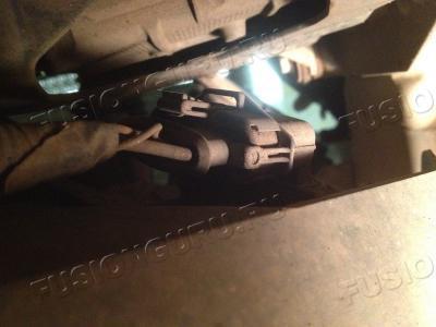

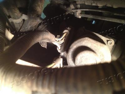

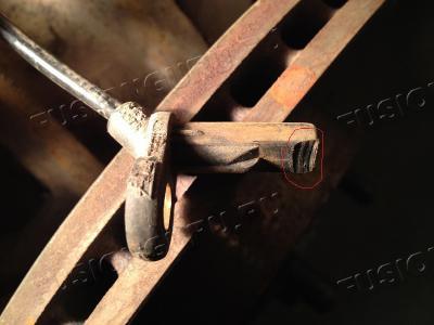

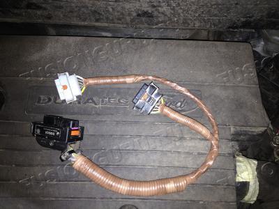

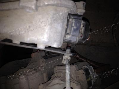

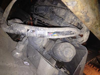

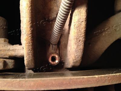

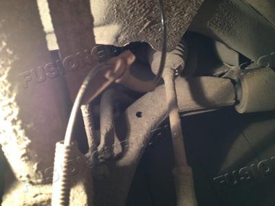

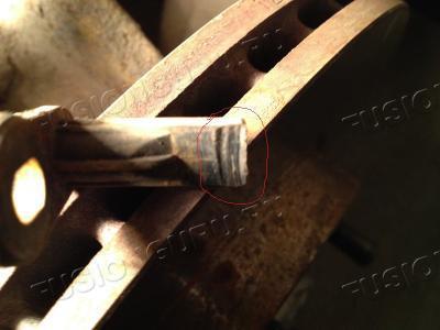

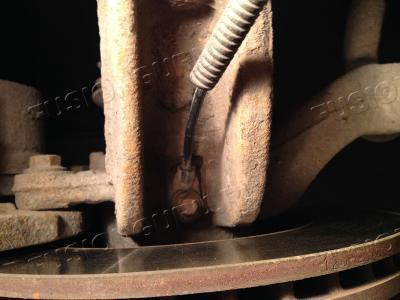

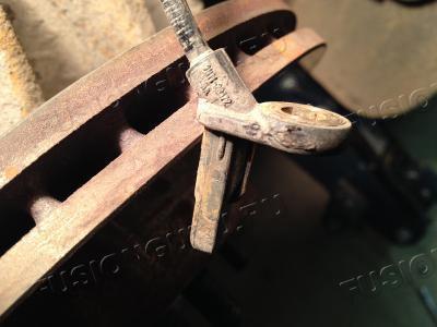

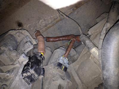

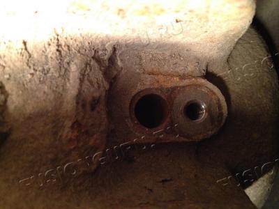

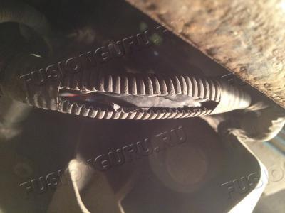

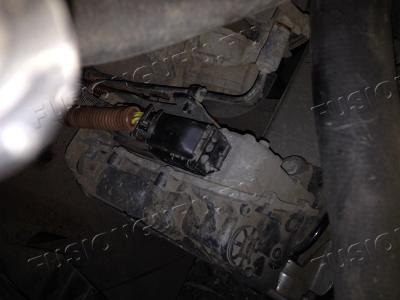

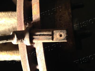

Произвел ремонт жгута с прозвонкой , вытащил и проверил датчик ABS левого переднего колеса, проверил кабель датчика, все оказалось в норме , после этого накатал еще порядка 2.000 км , без приключений , вчера утром, машина нормально завелась , выехала, но на первом же сфетофоре (после полной остановки) выдала ошибку коробки и дальше ехала только на первой.
Доехал до гаража, начал проверять , глушим, заводим на нейтралке, включаем заднюю , едет сколь угодно долго без ошибок, включаем вперед, что в ручном режиме что в автоматическом, едет , но сразу выкидывает ошибку коробки и продолжает движение на первой скорости.
Заведенная стоящая на месте переключает "Назад" первую авто и первую- вторую в ручном , стоит начать движение вперед, ошибка.
Forscan-ом проверил осцилограмму работы датчиков колес, все четыре работают нормально
Коды ошибок странные
P0571
Brake switch plausibility error
Нехарактерная работа переключателя тормозов
P2795
Gear Shift Direction Circuit High
После сброса ошибок осталась только P2795
ломаю голову, куда копать
Фотографии датчика и жгута , на датчике следы трения, но при этом он работает
Добавлено спустя 7 минут 5 секунд:

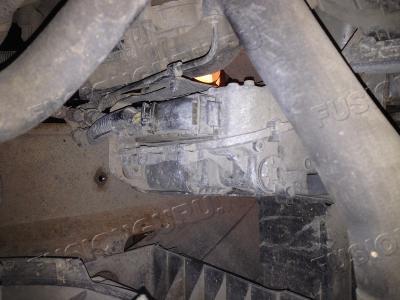

Фотографии жгута, думаю можно перенести в соотвествующую тему, если они тут не к месту
Последний раз редактировалось Давид 31 мар 2015, 08:31, всего редактировалось 1 раз.

Поскольку кабель недавно ремонтировался, чувствую надо снимать исполнительное устройство и смотреть на предмет подклинивания штока , доложусь после окончания работ в этом ли была причина

Проверил все по цепочке , шток в исполнительном устройстве двигался легко и замечательно, подозрение с него было снято, пришлось разматывать изоляцию со свеже отремонтированного кабеля, видимых повреждений нет, обрывов и разрушений изоляции нет, но! Без изоляции и гофры все заработало! Наваждение какое то. Буду завтра проверять кабель под нагрузкой, нагружу лампой , посмотрим может действительно провод внутри изоляции обломился, методом вытягивания не нашел .
Ошибку сбросил, и больше она не повторялась , нарезал кругов пять вокруг гаражей, и в автоматическом и в ручном режимах, останавливаясь и стартуя, все как новое.

Может и в "пинах" засада быть. На Конфе были такие случаи. И на фотах "туго заплетенные косы" - из коннекторов провода внатяг в обмотку ( " а что это ваша девочка так улыбается? - Это просто туго заплетенные косички...)
п.с. И нет великого смысла сочинять такую герметичную "броню" на проводке. Это офигенный водосборник вдоль проводов сверху без дренажа внизу. Простая тряпочная изолента + на изгибы у защиты ДВС надеть кусочки ПВХ трубок ( прозрачные поливочные толстостенные) с разрезом по спирали.

timoha-07 писал(а):Может и в "пинах" засада быть. На Конфе были такие случаи. И на фотах "туго заплетенные косы" - из коннекторов провода внатяг в обмотку ( " а что это ваша девочка так улыбается? - Это просто туго заплетенные косички...)
Точно такие же мысли пришли , просто проверить изоляцию каждого провода, заизолировать спаяные и поврежденные участи, а остальное просто уложить в гофру свободно, уже саму гофру не по всей длине, а кольцами скрепить изолентой , пусть "дышит" и сохнет сам жгут. опять же чем жестче провод, а он точно становится жестким от такого количества изоленты, тем больше шансов взаимных наводок, трения и механические усилия на сами провода при движении робота.

А подскажите, пожалуйста, как эти разъёмы снимать с модуля управления сцеплением?
Есть какие-нибудь хитрые фиксаторы?
А то сейчас озадачиваюсь провести подобные работы, но никак не могу снять с ИУС (модуля ТСМ) разъёмы.
Либо очень плотно сидят, либо прикипели, либо где-то хитрые защёлки.
Прошу помощи, друзья.

В верхней части колодки (у каждой из двух) есть приливы в виде печатной Т, за него тянуть вверх, без фанатизма. Пальцами не удобно, можно подцепить отверткой., когда "Т" приподнимется, можно отстегивать разъем.

#20 Сообщение ANG » 02 июн 2015, 08:56
На датчике АБС потёртость. Такого быть не должно.
