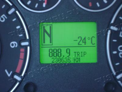

На 229740 Км началось: при разгоне, во время "перебирания роботом" скоростей - пробуксовка... Фигня -война, к этому был готов. Все в прикупе. "Начинацию опираю", нее "Операцию начинаю".

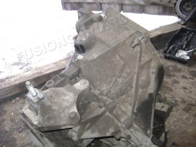

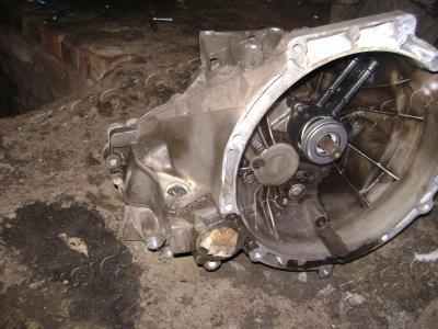

потому как начал типо "отчета" делать. Заменил сцепление. Фоты конечно будут не по хронологии. Работал один ( ставить коробку правда помогала доча, но через рычаг :) ни какого садизЬма) и работая фотать как то не ловко.

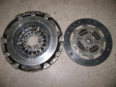

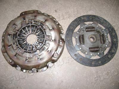

Вид корзины и диска после такого пробега:
"Выжимной узел" под номером 510 0062 10 отличается от родного глубиной посадки подводящего щтуцера и фамилиями подшипников (родной СКФ, на замене ИНА):
Магистраль вставленная в узел...нуу очень хлипкое соединение:
Опресовка данного узла (предварительно , через шприц, заполнен тормозухой):
Виды магистрали, комплементарной ТСМ:
Самая маленькая шмычка, это уплотнение, которое часто теряют при отсоединении магистрали от ТСМ
Сама коробка весит около 20 Кг., хлопотно откручивать два верхних болта (на фото вставлены в коробку) И ключик на 13-ть с трещеткой незаменим.

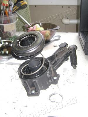

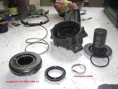

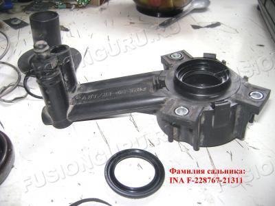

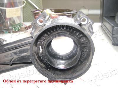

"Выжимной" в разборе, может кому сгодится:
Ни каких там дросселей и прочих примочек. Этот узел сдулся от перегрева; наружний пластиковый цилиндр поплавился от подшипника, и облоем задирал сальник(внутрений цилиндр -метал)
