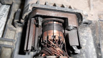

В общем, продолжение истории. После замены щеток и разблокировки редуктора выбора передач, машина так и не увидела передачу, пришлось обратиться в небезысвестный сервис на востоке Москвы. Привез туда шлейф и оба блока. В итоге приговорили TCM. Шлейф и блок выбора передач в норме. Сказали, мол, сломан электромотор TCM, и со щеток подается недостаточное напряжение. Понятно, что, скорее всего, я неправильно установил щетки, может не пропаялись, т.к. делали все в домашних условиях. Когда приехал в сервис сказали, что сломана еще и пластиковая шестеренка, которая двигает датчик сцепления. За это, типа, денег надо добавить. Сломали явно сами, т.к. когда я сам менял щетки, якорь не выбивал. С этим еще будем разбираться.
И самое интересное. Сказали, что теперь ТСМ исправен, но при установке авто все равно не увидит нейтраль и не заведется. Первый этап адаптации они сделали, а второй почему-то нет. Предложили сделать второй этап, и естественно, платно. Тогда, с их слов, нейтралку авто увидит и заведется.
Может, кто подскажет, нужен ли этот второй этап адаптации или это развод? Если поставлю все блоки, при условии, что они исправны, и прокачаю сцепу капельницей, появится ли нейтраль и возможен ли будет запуск?
Положение датчика, разумеется, было сбито и не отмечено.
Спасибо за помощь.

Разобрал свои ИУС. Что заметил. То, что щётки достаточной длины, так как пружины полностью сжаты. Щётки меняли почти два года тому назад. Вот и задумался о том, что стоит ли их менять?
Странно, но перед тем как снимать ИУС, авто простоял со снятым АКБ, и после того как я его поставил и подал напругу на борт, "шестерня" пропала и нейтраль есть. Даже завёл двигатель. Потом заглушил двигатель, выдержал паузу и опять подал напругу на борт. Опять " шестерёнка". После этого решил снять ИУС, разобрать его и удивился после разбора что щётки вроде как норм. На вид щётки показались медно-графитовыми как тут на фото.
Может "шестерёнка" появлялась из-за того что воздух в систему попал или тормозная жижа влаги напитала?
Замерил сопротивление на пружинках позолоченного цвета, сопротивление 158,4 Ом. Сопротивление на контактах колодки щёточной, рядом с силовыми контактами эл. двигателя 86 кОм.
Теперь и не знаю что делать. Щётки менять? Или дело в другом.

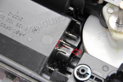

timoha-07 ты меня не понял. Не про те я пружинки говорю. Дроссель и катушки отличать умею. Всётаки электротехническое образование. И в радиотехнике разбираюсь.
В блоке есть два датчика. На сколько я понял.
Один я показал на фото. Это датчик температуры эл. Двигателя. Я так думаю. Так как провёл эксперимент и заметил: сегодня его сопротивление 95 кОм, открыл окно на 5 минут и его сопротивление стало 123 кОм.

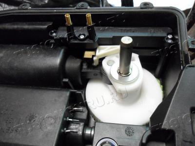

Второй датчик через пружинки подключается к плате с электроникой. Пружинки находятся над поршнем, который двигает шестерня. Я писал, что эти пружинки имеют цвет золота и точно такого же цвета контакты на плате с электроникой. Так вот сопротивление между этими пружинками 158 Ом. И после эксперимента с температурой, его сопротивление 156 Ом.
Сопротивление коллектора 0,2 Ом с учётом щёток и дросселя.
Щётки не зависают. Не заметил такого явления при вращении якоря с учётом того что один край вала якоря в воздухе, а второй в обойме подшипника.
Попробую вскрыть контакты пружинок и сфотать их, если получиться вскрыть. Фото сегодня не смогу по тех. причинам вставить на форум. Если получиться вскрыть второй датчик, то отпишусь сегодня.

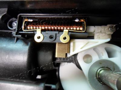

Датчик с пружинками. На сколько я понял, это и есть датчик сцепления. На вид как магнитная антенна ДВ/СВ приёмник. Количество витков не равномерно, накручены в навал. Внутри катушки ходит какой то поршень Судя по всему с наконечником. Предполагаю что из латуни или феррита. Изменяет индуктивность.
вскрыт датчик, точнее катушка.

А я понял что это трынделово относительно щеток продолжается. Как не радиоинженер - радиоинженеру доложу - с"позолоченными пружинами" контачит индуктивный датчик положения поршня.Santila писал(а):Замерил сопротивление на пружинках позолоченного цвета, сопротивление 158,4 Ом.
На кой её мерить температуру то моторчика? Если обращал внимание - на якоре пластиковый конус с вырезанным сектором (рядом с коллектором), это к тому датчику который считает обороты мотора. Такие же стоят на электромоторах коробки. Это либо магнитоуправляемая либо оптическим способом - микруха.Santila писал(а):Один я показал на фото. Это датчик температуры эл. Двигателя. Я так думаю
