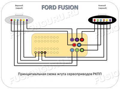

Несмотря на трехмесячную давность темы, поздравляю с ремонтом шлейфа сервоприводов. 70% тонкий желтый с зеленой полосой или коричневый с зеленой полосой (к одному датчику идут) черного нижнего разъема (2 и 3 контакт). Поверьте, в тысячу раз приятней перебрать шлейф в комфортной домашней обстановке, чем торчать под машиной. Тем более что снимается и ставится он за 5 минут. В прикрепленном файле очень полезная картинка.
