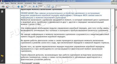

Что за программа на фото ?
Сообщения: 42223
Re: Адаптация РКПП
#31 Сообщение *Casper* » 15 июл 2015, 16:44
lavr писал(а):Какая это программа ?
WDS ? Она уже давно не WDS, давно стала IDS.
