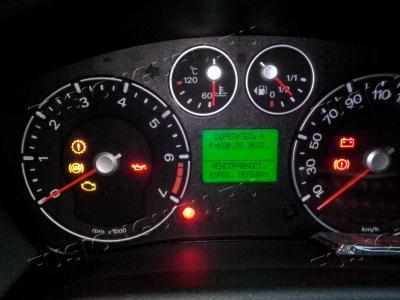

Добрый день.
В движении загорается неисправность абс и коробки передач, коробка оставляет скорость на которой ты ехал при этом стрелка спидометра падает на ноль и с дисплея проподают данные о пробеге и растояния до заправки и скорость нельзя понизить или повысить приходится на светофоре глушить машину и заводить ее но при этом горит значек абс и неисправность коробки передач,но машина заводится и можно тронуться , дальше можно переключить на 2 только в ручном режиме,но дальше второй не переключает. при самодиагностике выдает :
E197 - Нет данных о скорости - это следствие ошибки С121, но на машинах без АБС данная ошибка свидетельсвует о выходе из строя датчика скорости.
E200 - Неверные данные о пробеге - это следствие ошибки Е197, так как приборка не может получить данные скорости и поэтому не может считать пробег.
Ездил к офицалам 3 раза за месяц :
в 1 раз сделали диагностику и не нашли никаких ошибок ( сказали что клемы акб не были затянуты )
в 2 раз примерно через 20 дней сделали адаптацию коробки
в 3 раз через 3 дня на диагностике нашли ошибку 3х датчиков абс сразу и сказали что это может быть модуль абс.
Если брать его через них около 60000(очень внушительная сумма сейчас для меня) и если ошибки останутся то они верут деньги. А если егокупить не у них примерно 18000 при этом если проблема не пропадет то они извинятся и будут дальше искать проблему.
ЧТО делать????????? :help: :help: :help:
