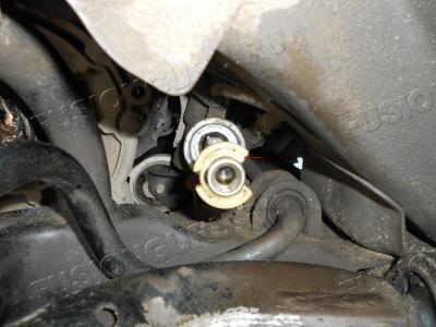

И ещё вопрос.Я уже наверное надоел,просто столкнулся с ремонтом первый раз и делаю все как читаю на форуме.Я писал что у меня вырвало шрус.Он оказывается делится на две половины,наружный и внутренний.Внутренний у меня стоит в коробке его не вырвало и масло не потекло.Там как стакан.Может достаточно заказать наружный и вставить в этот стакан?Кто нибудь сталкивался с похожей проблемой.??И еще ворос.Когда снимал рулевую тягу(левую),после стягивания пыльника увидел на штоке рейки кольцо с разрезом светлого цвета.Не подскажите ,что за кольцо??Конечно лучше фото.Позднее выложу.Так будет легче меня понять.Спасибо.

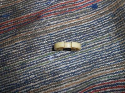

Сделал фото.Это по вопросу рейки что за пластмассовая шайба,она была в рай-не вворачивания тяги.Сегодня завел двигатель,покрутил руль,рейка не течет все работает.

Все разобрался.Вот фото.

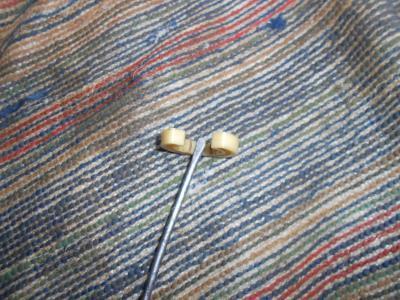

Это "центровочно - разгрузочная"
втулка, ее задача при выдвижении штока влево разгружать зубчатую передачу рейки и центровать по оси рейки ( с выдвижением штока увеличивается рычаг нагрузок от колеса на шток). На втулке вырезан сектор в области пилы. Должна фиксироваться в корпусе рейки. (когда разбирал свою, такой втулки не было).

Спасибо.Значит лишняя деталь.!!!!!!,???

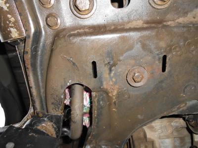

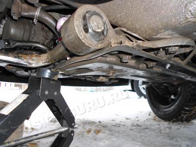

Судя по стабилизатору поперечной устойчивости, это разломанный шарнир рулевой тяги, и до рулевой рейки разрушения не добрались. neptun, сделайте фото вид снизу на двигатель с захватом переднего рычага поврежденной стороны. L образный рычаг погнут солидно (это видно по фото), я думаю подмоторной раме тоже досталось, и при замене только рычага - сход-развал будет очень далеко от допуска.

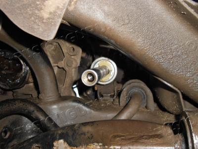

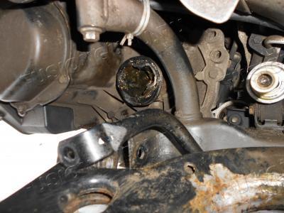

Вы эту приблуду отдельно фас, анфас сфотайте. И вид "культи" из коробки.neptun писал(а):Спасибо.Значит лишняя деталь.!!!!!!,???

Подмоторная погнута, надо замерить диагонали и оценить величину смещения крепления рычага. Я понимаю, что ямы нет, но надо подробнее сделать вид на гранату в коробке и место где рулевая тяга вкручивается в рулевую рейку.

Я понял.Спасибо.Завтра попробую сделать более подробные снимки проблемных мест. С приводом я вроде разобрался.Наружный шрус,вал целые.Следов деформации нет.Похоже нужно заказывать внутренний шрус с гранатой.Он у меня и остался в коробке.

Николай, просто фотать будете ( завтра выходной) или в робе что нить шаманить? Если в робе, то выверните три болта балки, на вашей фото под сайлентом рычага( балку к кузову крепят). Для того чтоб позырить - на теле болтов есть следы удара балки о них.. То есть всю дурь удара только рычаг принял на себя ( геометрию без ямы, одному хлопотно мерить будет)). А анфас пластиковой "буквочки С" будет? Примерийте ее к корпусу рейки, фиксируется в нем?

Сделал фото.Снял защиту все осмотрел, вроде криминала не нашёл.Снял рычаг,отвернул два болта под ключ на 19.следов удара на них нет."Шайба"в рейке не фиксируется.Я ее там и оставлю когда буду тягу ставить.Вот только у новой тяги почему-то, резьбовая часть на которую наворачивается наконечник длиннее на 1.8см.Обрезать надо????Не понимаю.

.При заказе внутреннего шруса,подскажите сколько там шлицов должно быть?Или же лучше заказывать целиком привод.?

Весь привод целиком это слишком дорого. Если сам привод и внешний шрус целые, можно заказать комплект из внутренней гранаты, трипода, чехла и смазки с хомутами.
