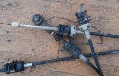

HGM писал(а): Регулировка троса выбора передач эффекта не дает.
Посмотри соединение, где трос соединяется, переходя в рычажок с фиксатором. Рычажок пустотелый и трос в нем завальцован.

*Casper* писал(а):Эмм, если с тросом проблемы, то 2, 4 и R будут одинаково плохо работать.
Когда перетянули фиксатор при замене сцепления, 1-5 включались с трудом, а 3 влетала легко. 2 с трудом 4 легко. Хрен знает почему? Все закончилось заменой обоих тросов. Один переломился в соединение.
Сообщения: 42219
Re: Вторая передача включается не до конца (скрежет зубьев)
#10 Сообщение *Casper* » 13 сен 2013, 19:47
viktop973 писал(а):Хрен знает почему?
viktop973 писал(а):Один переломился в соединение
Вот они 1, 5
Трос изгибается больше чем надо. 2 и 4 на тягу, только если закусит трос.

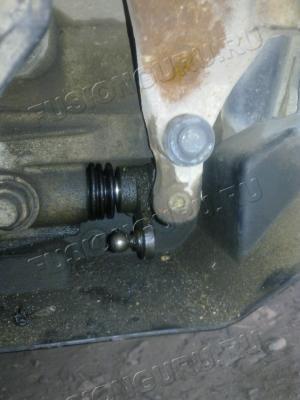

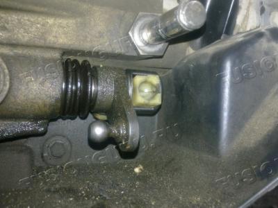

HGM
Сообщения: 109
Зарегистрирован: 21 мар 2012, 09:45
Полное имя: Григорий
Откуда: Чужой
#13 Сообщение HGM » 19 сен 2013, 11:15
Люфтов нет. Вот тут должен быть пластиковый ползун который входит в балансир. Кто знает каковы должны быть его размеры?

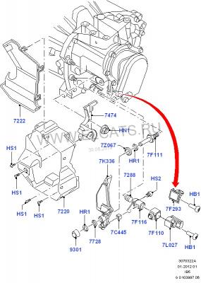

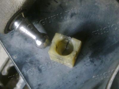

#14 Сообщение HGM » 30 авг 2014, 10:24
HGM писал(а):Здравствуйте.
При включении второй передачи на месте или на ходу слышен скрежет зубьев - шестерни не зашли в зацепление, а только чуть касаются друг друга. Причем не важно как включать сцепление, быстро или медленно. Чтобы ввести их в зацепление на ходу приходится сбрасывать обороты и с силой удерживать рычаг (на себя) и тогда, с ударом, происходит довключение. Второй вариант включения на месте и на ходу это с силой, быстро загнать вторую. При этом ощущение как будто рычаг попадает в какое то препятствие и потом, соскальзывая с него, проходит дальше.
Создается впечатление, что не хватает хода ручки переключения передач и при быстром переключении шестерня просто долетает по инерции в зацепление. Регулировка троса выбора передач эффекта не дает. Болезнь прогрессирует.
Возможные причины: Может ползун на тросе переключения передач стерся? Какие его размеры должны быть?
Трос растянулся? (не верится).
Посоветуйте...
Спасибо.
Здравствуйте. Нашел причину. Из-за того, что износился сухарь (7C445, арт. 1225337) появился большой люфт. При включении второй передачи притивовес упирается в шток включения передач и, немного, проворачивает его. Получается, что шток включения передач становится в положение между второй и четвертой - как же передача включится...
