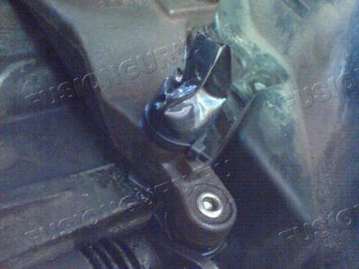

Единственный косяк, от кого-то из предыдущих владельцев. Вмятина на пластмассовой коробке КПП.
Эх, нехорошо ездить без защитыВзял фен и выправил.

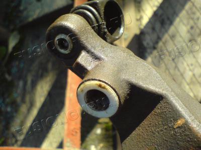

Привет, пока безрезультатно пытаюсь победить тугое переключение передач.
Тугое такое, что постоянно болят мышцы правого плеча.
Тросики промазал насквозь маслом как советовали - вышло много ржавчины. Когда тросики не подключены к противовесу и селектору передач, что в общем ходят более-менее. Хотя трос противовеса всё же чутка туговат.
Рукой когда противовес крутишь без тросов, то вроде тоже не очень тяжело, то всё равно тяжелее чем 5 лет назад. Машине 8 с половиной лет.
Решил менять противовес, но цена в 3.5 тыр не порадовала.

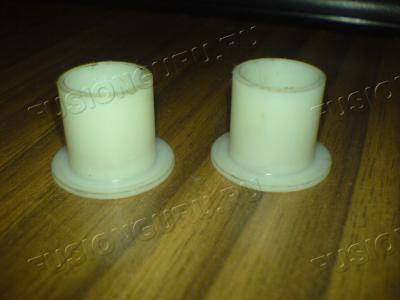

По чертежу мне выточили втулки из простого капролона. Штатно стоят из графитонаполненного. Но и этот со смазкой пойдёт.
В итоге забил втулки вместо старых. После этого пришлось сверлом на 12 ещё пройтись так как при забитии втулки сузились - надо было фаску снять на конце втулок. Чертёж втулки я угадал миллиметр в миллиметр, а вот фаски не увидел пока не снял.

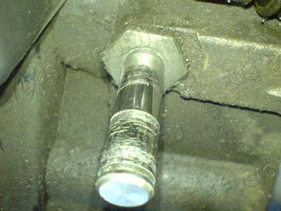

В итоге всё равно люфт небольшой есть - видимо из-за сточенности штока - он просто явно виден.
Вообще, такое впечатление, что это не втулки сточились, а именно шток. То есть стоит сначала шток поменять, а потом уже если не поможет - менять втулки.
Заказал шток, если втулки не разобьёт за пару дней - заменю и шток.

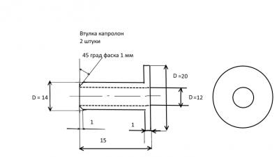

Прилагаю эскиз втулки - может кому пригодится.

В общем купил шток, заменил, нацепил коромысло-маятник.nekto75 писал(а):Привет, пока безрезультатно пытаюсь победить тугое переключение передач.
Но что-то мне подсказывает, что новый противовес не поможет.
Вот и ломаю голову: или под нагрузкой трение троса резко увеличивается и его не поймать пока не подключен противовес, или коробку перебирать. Масло КПП заменил - не помогло.
Вообще поражает соотношение плеч у противовеса: трос подключается в середине противовеса. Когда рукой переключаешь передачи вращая противовес, держа за край противовеса, то переключается более-менее. Но когда рукой цепляешь за шток троса, то уже намного туже. Инженеры форда могли бы плечо увеличить.
Колпачок над шайбой я сделал так: на большой палец намотал изоленты, потом эту трубку надел на противовес, зафиксировал жгутом и склеил конец трубки сжав её. Дешево и сердито.
Результат есть: перестало заедать переключение передач.
При этом тугость хода небольшая ощущается.
Поисследовал и вот что обнаружил: хоть и смазанные тросы, всё равно туговато ходит трос. Плюс заметно туже (по сравнению с пятилетней давности) качается маятник если его руками качать и переключать с третьей на четвёртую.
Думаю, что так как машине скоро 9 лет, всё чутка подизносилось и в сумме даёт тугость переключения.
