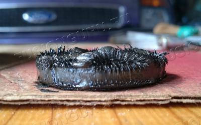

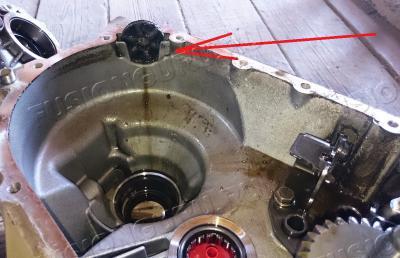

Магнит в картере главной пары (он один на всю коробку), под ведомой шестерней (дифференциал), магнит не обслуживаемый, нет отверстий и лючков, чистится только при разборе коробки.
Количество стружки и показывать не хочу :( Впринципе от норма , но для неподготовленного взгляда выглядит не очень приятно мягко сказать.
10 лет родное масло, слилось как нормальное масло, не отработка (темно-коричневое, это я не считаю плохим маслом), не горелое, можно еще ездить дальше.

Выставлю таки красотулю ;)
Вот такой магнитик со стружечкой
