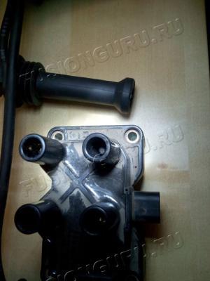

Всем привет!
В новогодние праздники в Питере похолодало, машина начала дергаться при разгоне с 1500 до 2500 оборотов, заморгал чек энджин, считал ошибку P0303 – пропуски зажигания в третьем цилиндре.

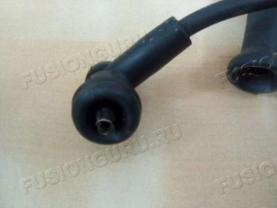

Отключил высоковольтные провода – контакт второго цилиндра черный (на фото видно), на проводе контакт тоже черный. Проверил тестером высоковольтный провод второго цилиндра – не звонится провод в обрыве. В остальных проводах сопротивление норм. В катушке обрыва нет, сопротивление обмоток было 7,35 и 7,40 кОм. Катушка и провода были оригинальные, скорее всего установлены с завода.
Странно, что ошибка появилась только по третьему цилиндру, и что двигатель не троил на холостых и при плавном разгоне.
Вопрос к аудитории в следующем: из-за чего так мог прогореть контакт и как не допустить повторения?
У меня пока такие варианты:
1) Попала вода в место подключения в/в провода к катушке зажигания, возможно при мойке двигателя продавцом (я сам не мыл, машину покупал весной с вымытым двигателем).
2) Не правильный зазор или бракованная свеча во втором цилиндре, свечи стоят FoMoCo 1493001, я их менял в начале лета. При установке новой катушки и проводов посмотрю свечу, как я понял, зазор должен быть 0,9.
Еще вопрос: в букваре сказано при подключении в/в проводов к катушке зажигания нужно смазать наконечники проводов консистентной смазкой, литол подойдет для этой цели?

prepodkiller, а можно мне с галёрки аудитории? :D
Спасибо.
На предмет причины - раз провод в обрыве, то не мойка виновата а дурь дергающего провода до мытья перед продажей, или после (изоляция провода эластичная, токоведущая часть не прочный композит). Почему до угля накопилось на "боббине" - скорее всего надрыв в проводе мизерный и "боббина" офигенная. Свеча ни при делах, если на внешней части её изолятора нет продольных черных рисок.
На предмет мази... букварь прав, но мази должны быть не агрессивны к материалу наконечников проводов. Из своего опыта, не консистентная мазь из спрея "силиконовая" тоже хорошо работает. (спрей тот полезен не только для ВВ проводов, и для всех дверных уплотнений). И перед сборкой всей высоковольтной системы, промыть ответные части "карбклинером".

#5 Сообщение prepodkiller » 14 янв 2016, 19:16
Спасибо за совет :hat:, намазал силиконом наконечники. Поставил новую катушку и провода - работает отлично. Жаль погода не летная :)
