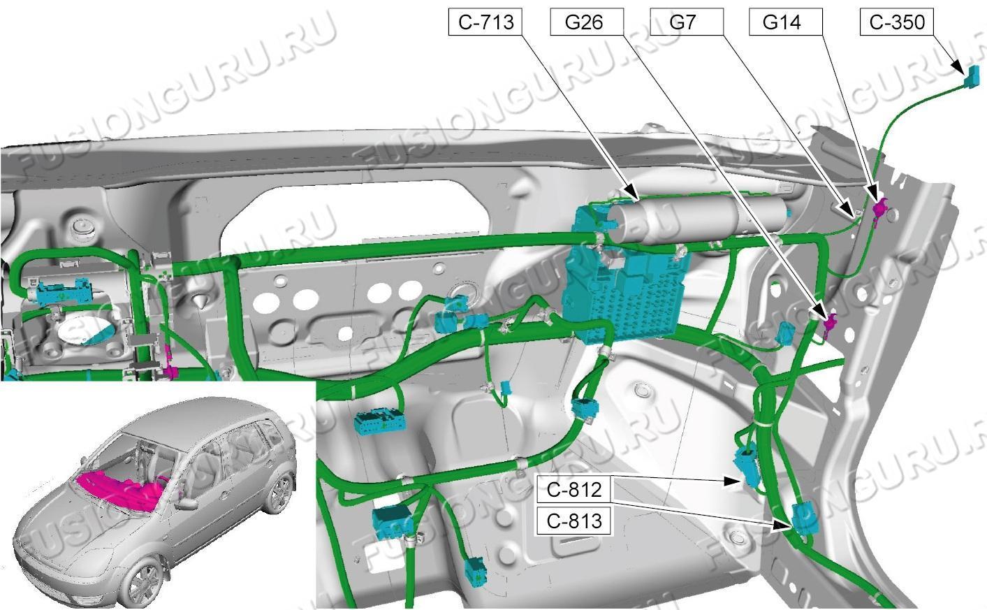

1. Проверяем напряжение при включении зажигания (должно быть не больше 14,5 V)
2. Проверяем массу в точке G-14 (рис. ниже)
3. Проверяем разъём приборной панели (прозвон на обрыв)
4. Картинки в помощь - http://www.fusionguru.ru/photogallery.php?album_id=239

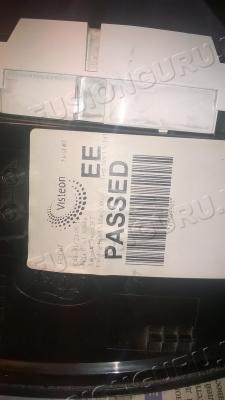

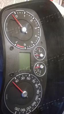

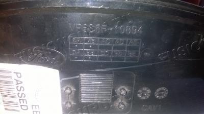

Приобрел приборку на фото,на фото и по параметрам (1,6, МКПП)-вроде подходила.По реальному приходу она отличается от моей - отсутствуют кнопки сброса суточного пробега и показа времени.Вместо них -какие то лампочки что ли -не видно. Фото приборки прикладываю. Интересуют следующие вопросы-1) её можно ставить на мою машину, 2) если я её поставлю -какие то действия с ключами и сигналкой нужно делать (перепрограммировать /перепрошивать)? Завтра ехать к электрику- но он вроде только инфу перетащит со старой панели на новую, вряд ли он в курсе совместимости панелей

vdv77, это приборка с бортовым компьютером.
Ещё и подрулевой переключатель поворотов менять надо будет. Кнопка там на торце быть должна.

четкого вердикта по приборке нет так же нет предпосылок для покупки приборки
да панель приборов подойдет - но прошить ключики (оба ключа ) придется у диллера
