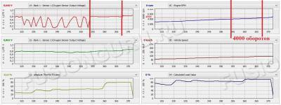

Посмотри выше у Юрца. Там ровно. Красиво, а у тебя адская ступенька.
Re: Датчик кислорода. Диагностика / замена
Вот по ссылке*Casper* писал(а):Посмотри выше
что не так?

Я не вижу у него на фью ступенек. Только на нижнем графике где температура. Напруга второй лямбды на фью ровная 0,9. Первая на холостых на фью у меня так же рисует.

SAnat, сделай доброе дело. Сними эти графики (2 лямбды, опережение и массовый расход) в форскане. Выложи сюда.
Ща доберусь домой, выложу свои жыпеги и логи. Есть вероятность поимки дерга моего. Уж не знаю в который раз.
На хх
1900 минималка 0.02
Добавлено спустя 2 минуты 25 секунд:
Я так думаю надо примерно смотреть на 200-т оборотах при прогретом движке.
Это я смотрел свой лог от 16 марта сразу после сброса адаптации.
800на 600 плохо видно!
1900 минималка 0.02

Давай саната подождем. Ну может кто ещё сделает. А то вдруг и правда у нас с тобой одного поля проблема

Давай определим параметры сверху вниз по порядку? что нам надо О вот так лучше видно!*Casper* писал(а):Давай саната подождем.

Мое.
1. Холодный дерг 2. Горячий дерг Но теперь я стал умнее и сделал за мгновение до него снимок Что тут можно увидеть.
а. Все события вызывают провал ДК до нуля.
б. Резкий бросок опережения, прям явно выделенный импульс
в. В горячем графике не видно из-за того, что я стал провоциировать рано. Второй лямбда не вышел на работу еще. Там серединка. А в первом четко видно, как вторая лямбда этот дерг описала - много дряни. То есть есть подозрения, что в какой-то момент слишком густая смесь не воспламенилась и догорала в кате. О чем и пишет второй датчик.
А еще. В нете нашел, что один из симптомов - характерные потрескивания от ката (при остывании). Это у меня есть. Четкие металлические потрескивания я слышу.
Они говорят о том, что кат и коллектор имеют честь быть перегретыми. А это от не правильного сгорания. А причиной может быть и лямбда и причина ее поломки может быть как раз перегрев коллектора. То есть когда-то из-а какого-то сбоя или гавеной горючки (а я ж люблю 92 зимой греться - быстрее прогревает), перегрел лямбду, чем вывел ее из строя. И теперь она мне "мстит". Но это только догадка. Потому и пошли вопросы, касательно нормальной работы лямбда.
И Макс не даст соврать, когда-то я ему по симптомам указал на лямбду, кинулись мы ее проверять и нихрена не напроверяли. Получилось у нас все шикаладно.

Что-то странно у меня быстро начинает работать.*Casper* писал(а):Второй лямбда не вышел на работу еще.
И ты как-то говорил что у тебя меньше 0.1 не опускается... а вот и нет видно у тебя было 0.06
А где у тебя дёрг? надо обороты выставить чтоб проседание было видно на сколько, и уже по линейке смотреть что происходит перед дёргом.
И давай делать перед графиком скрин таблицы датчиков, а то не понятны некоторые датчики

Сань вот тут написано что на ХХ кривая должна быть
http://mondeoclub.ru/remont/dvigatel/lyamba2.php
А у нас нет её!
Также время не должно превышать 120мс

Вот и я смотрю, понимаешь, пока стоишь и тестишься, все норм. Но нуль появляется, если поехать и машину дернет.maxs-vd писал(а):И ты как-то говорил что у тебя меньше 0.1 не опускается... а вот и нет видно у тебя было 0.06
Дерг выставлен на первых двух графиках (от нулевой точки экрана).maxs-vd писал(а):А где у тебя дёрг? надо обороты выставить чтоб проседание было видно на сколько, и уже по линейке смотреть что происходит перед дёргом.
Последний я поставил за мгновение до дерга (чуть назад отмотал). Кстати мои файлы у меня открываются.
Графики остались еще с того дня, когда мы с тобой баловались.
Первые 2 - ТМАР (Давление и температура)
потом 2 - лямбды.
Далее массовый расход и опережение.
Что касается добавления. не надо злоупотреблять датчиками. Каждый новый датчик добавляет 4 временнЫх интервала в работу. А значит показания всех датчиков будет либо с опозданиями, либо с пропусками. Время никого не ждет.
Так что лучше минимальный набор. Я вот думаю и массовый расход выкинуть. Он ничего толкового не отражает. Величина расчетная и зависит полностью от показаний других датчиков. Опираться на нее нельзя.

Кривая есть. Почему нет. Не синусойда, конечно, но есть.maxs-vd писал(а):А у нас нет её!
Добавлено спустя 4 минуты 6 секунд:
Холодный запуск тынц и прогрев. Видно и начало работы датчика и синусойду. В конце будет дерг - провоциировал после некоторой поездки.
Теплый запуск тынц и катание. От магазина поехал. Дерг сразу, не подумал, что надо бы попозже его спровоцировать.
Откроется - кул.

Смотри как колбасит с твоей заслонкой
https://yadi.sk/d/vgxQ9Ru7fMWNP
Смотри какая длинная кривая на лямде.
лог на прогретуюhttps://yadi.sk/d/vgxQ9Ru7fMWNP

Я скриншоты делал, развернув окно на весь экран.
На работе открылось, прикольно. Похоже мотор устаканился к концу записи.
Кривая на лямбде не плохая. вот только не пойму почему хромает он у тебя?
