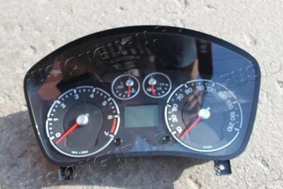

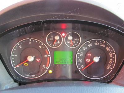

Вот сам щиток от дизеля на машине.(не адаптированный тупо подключал посмотреть что да как)
Предполагаю как как и в случаи со щитком от Ford Focus 2 ристал за угол отклонения стрелки отвечает PCM. Щиток только показывает….а вот что показывает нарисовано на маске. То есть для корректной работы как мин придется переставить свою шкалу…..и может быть прошить др ROM. Теория конечно требует серьезной проверки….если представиться возможность проверю пока не продал щиток от дизельной версии.

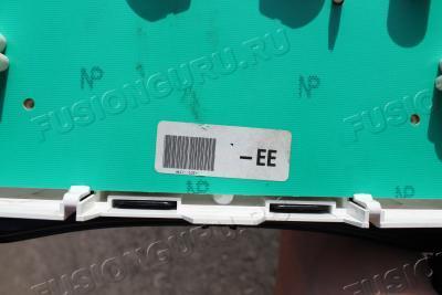

Сам щиток с БК
С обратной стороны

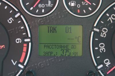

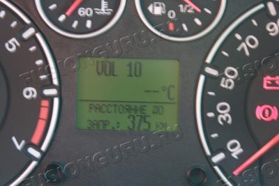

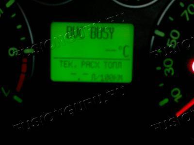

С новым щитком появятся следующие прелести и удобности....

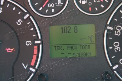

Отображение RDS и текущий расход
В режиме CD отображает номер трека
Уровень громкости

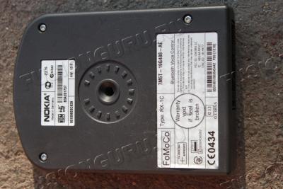

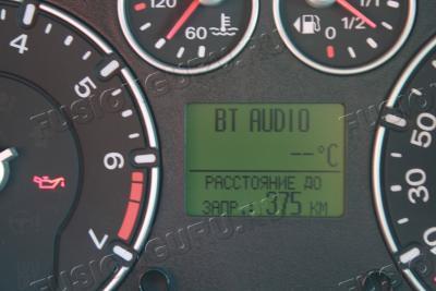

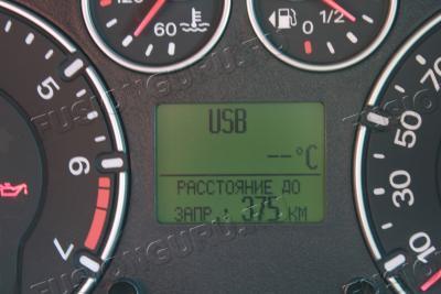

При наличие модулю громкой связи и магнитолы Sony щиток будет выводить следующую инфу.
Режим воспроизведения с USB
Режим bluetooth плеера (можно слушать музыку с телефона)

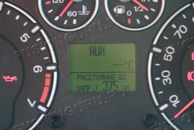

Ну про AUX все понятно

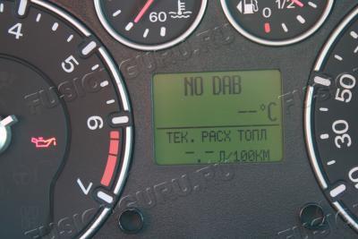

На моем мафоне есть еще цифровой тюнер....правда в России это не работает и антенны у меня нет...но щиток выводит инфу.

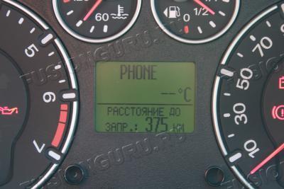

При входящем звонке или когда нажата кнопка телефон на Sony

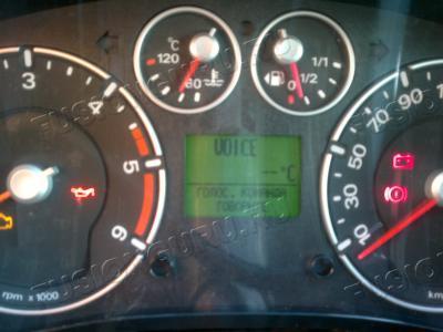

Есть еще одна фишка панели голосовое управление

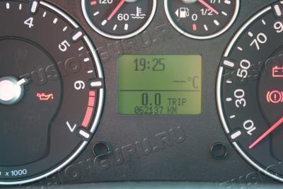

Так как пока не удалось разобраться почему если отображается RDS не работает кнопка mode пришлось пока отказаться и включить часы
Есть мысли что если поставить вот это модуль громкой связи старого образца то кнопка будет работать вот только модуль найти такой проблематично.....да нужен он мне только чтобы попробовать
Да и прописав новый щиток со СТАРЫМ машина не будет заводиться (специально проверял лампа имобилайзера не гаснет)

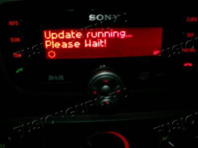

Обновил модуль Novero последней прошивкой с сайта Ford (что изменилось не понятно...)

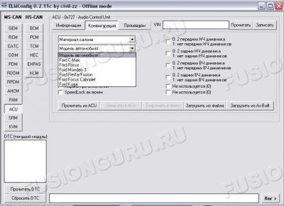

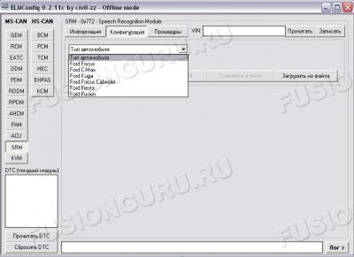

Так же почти закончено эпопея с конфигурированием штатной магнитолы и модулю Novero.
Модуль BT должен быть сконфигурирован по авто (я прописал VIN и поставил тип авто Fusion)
В Sony надо поставить тип авто fusion/fiesta (тогда будет RDS на щитке для всех др типов авто RDS НЕ ОТОБРАЖАЕТ)
После всех шаманских действий будет RDS на щитке и кнопка Mode будет активировать голосовое управление.
