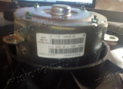

Ребят, у меня еще вопрос касаемо мощности карлсона. Я при демонтаже крышки ободрал наклейку на моторе. В нете начал смотреть - там 60, 120 и 250 Вт. Я так понимаю у меня 60 Вт ?!

envan,моторчики идут от 400 с гаком ватт,точно не помню,зависит от кол-ва скоростей: 1-а или 2-е.

Demogorgon, какие нафиг 400 ?!? Откуда такие цифры? Это более 30 ампер ток пролучается, а там моторчик размером с кулак )))

envan, двухскоростной-380w, односкоростной-260w.

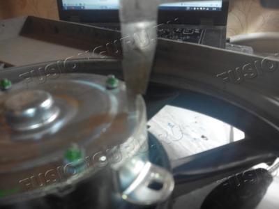

Короче поставил я мотор на вентилятор от отопителя Калины )) Пришлось немного поработать ножовкой и напильником.

Довольно легко снял с моторного отсека карсона, через верх не пошел (не сообразил как), через низ без защиты вышел довольно легко.. Дома (делал под окном) обнаружил люфт лопастей из-за отвинтившейся, как подумал, гайки на оси крыльчатки. Попробовал вставить купленный -и - НЕ ПОШЕЛ!!! Выяснил,что отверстие в кожухе под мотор где-то на 5 мм меньше, чем диаметр нового мотора.
Резать пластик не стал - поглядев внимательно на старый мотор, не нашел к нему претензий - люфтов нет, капнул со щупа несколько капель на вал (смазать втулку скольжения) и поставил обратно. Заодно померил расстояние по осям крепления родных болтов (на будущее) - получилось 119мм
Кроме того, замерил наш моторчик - у него диаметр 102 мм, а посадочное место - порядка 109мм
Но при затяжки гайки до прежнего состояния (крыльчатка болтается) сопротивление ее вращению нормальное, а при полной затяжке - есть ощущение, что затирает (затруднено слегка). Но по опыту - должно притереться. Если будет дальше разбалтываться - придется ставить промежуточную стальную площаду...
