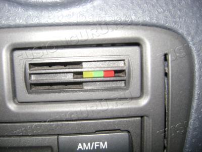

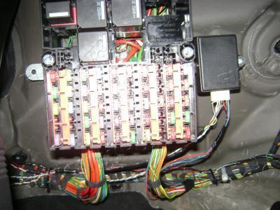

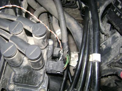

Вчера занался установкой блока на машину, о котором писал еще в апреле. Прокинул провода, закрепил блок.Вот что получилось.
Фото1
Фото2
На панели вывел 3 светодиода для индикации интервалов температуры.
Фото3
Теперь заводим машину и греем дигатель.
Горит желтый светодиод. На 83°С вместо желтого включается зеленый.
На 97°С вместо зеленого включается красный светодиод и вентилятор.
На 94°С вентилятор выключается, горит зеленый светодиод.
Таким образом облегчил режим работы двигателя при движении на малой скорости,
так как на большой скорости система охлаждения справляется и без вентилятора.
Да и наличие индикации очень удобно для контроля.
