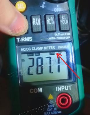

И ещё. При измерении постоянного тока клещами, то клещи надо обнулять. На клещах Fluke для это есть специальная кнопка зерро. На твоих клещах я так понял обнуление происходит через выключение прибора.
Из моего же видео
Zero устанавливается кнопкой SEL ;)
Обязательно померяйте своим инструментом, хорошо когда можно сравнить показания.
Я бы добавил - не просто обнулять, а держать близко-близко к тому проводу, что будет измеряться+в том же положении, что займут клещи при измерении.
Однако, вряд ли эти изыски сильно испортят картинку 200 ампер. :) :)

Это лишнее держать близко к проводу клещи. Лучше подальше что бы не было электромагнитных полей от проводов.

Ничего. Выставляется "ноль" сначала, а не референс поля. В противном случае при не правильном выставление "ноля" будет погрешность. При малых токах это существенно. А если речь идёт о десятках, а то и о сотнях единиц, то погрешность в 0,1А погоды не делает.
Из личного опыта метрологии разными измерительными приборами.

Обхватываешь клещами провод стартера и потом нажимаешь кнопку Zero. После этого включаешь стартер. Профит.
