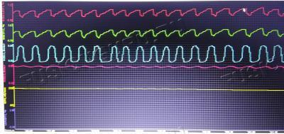

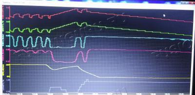

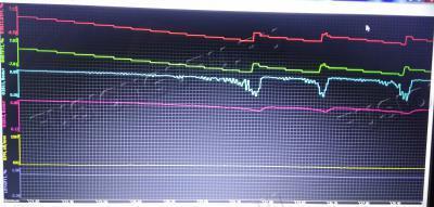

Ребята, скажите, пожалуйста что за фигня у меня происходит?Zilant писал(а):Картонку положил сверху родной. Хотел проверить, где сифонит как потеплеет немного. Над предложением подумаю. ВК - впускной коллектор?
Тут намедни сделал новые скрины. Предварительно покатался, все прогрел. Имею интересные результаты:
- обороты не всегда плавают
- кат вроде живой (но потрепан)
Кажется что первая лямбда глючит...
А датчик абсолютного давления, который слева от заслонки может влиять?
C потеплением обороты практически перестали плавать...
- Сообщения: 42250
Что-то плохое происходит. А чего обороты ниже 750?

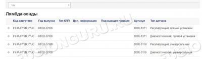

а на верх поставить Денсо нельзя?Они правда разные?
Zren
- Сообщения: 124
- Зарегистрирован: 03 ноя 2013, 07:39
- Полное имя: Виталий
- Откуда: Тула 71
Re: Датчик кислорода. Диагностика / замена
Датчик верхний(№1) приказал долго жить,выявлено было на диагностики,оригинал стоит космических денег,аналог Denso DOX-1371 цена 2500р,но я пошел дальше,вычитав из форумов что ставят датчик от Калины,решил рискнуть и поставить Bosch 0 258 006 537 цена 1500р,фишка само собой не подойдет,но провода все по цвету одинаковые с нашим оригиналом,просто отрезал фишку от старого и примотал к новому датчику от Ваза. Внешне датчики немного отличаются ,но как показала практика совместимы...Через 50 метров ошибка пропала...По движению машины не чего вроде не поменялось...И она и так хорошо ехала но ошибка мотора очень напрягала...
- Сообщения: 2656
Zren, на сайте Denso имеется инфо именно по фьюжу это
Бош это хорошо, но универсальные вроде как не очень чувствительны, то ли из-за цены то ли из-за того что подделок много.
Не успел с сообщением. Но вдруг полезно кому будет
Я БОШ стремаюсь последние лет 5 брать, ибо подделку не определю боюсь
