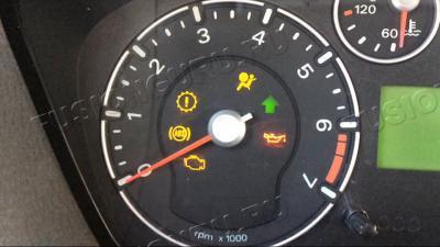

доводчики по аналогу работают, да и назначение там иное, они по другому не будут работать, кстати тоже в разрыв подключаются, тем временем появилась новая лампочка на панели, кстати для чего она задумана была? ну эта зеленая стрелка?

Эта зеленая стрелка для дизелей и экологии, мол "не рычи, подними передачу, дятел".

#252 Сообщение djaviator » 09 мар 2017, 21:13
*Casper* писал(а):Эта зеленая стрелка для дизелей и экологии, мол "не рычи, подними передачу, дятел".
Веселый индикатор)
Сообщения: 42221
Re: Поговорим о Круиз Контроле?
#253 Сообщение *Casper* » 09 мар 2017, 21:37
И почему появился? Всегда был. Просто он не работает на наших машинках. Фиг его знает почему
djaviator
Сообщения: 49
Зарегистрирован: 27 дек 2012, 15:09
Откуда: Лениногорск
#254 Сообщение djaviator » 10 мар 2017, 10:02
*Casper* писал(а):И почему появился? Всегда был. Просто он не работает на наших машинках. Фиг его знает почему
Ну не появился, а стал задействован, только он говорит мне о том, что задействован КК.
Сообщения: 42221
#255 Сообщение *Casper* » 10 мар 2017, 10:07
А вот про технологию задействования интересно. Расскажи.
Сообщения: 7015
#256 Сообщение SAnat » 10 мар 2017, 12:46
djaviator писал(а):Ну не появился, а стал задействован
Задействован, это загорается при вкл. зажигания или же работает во время движения машины, например обороты выше 2000-2500 она загорелась?
В общем когда точно она зажигается стрелка эта :)
djaviator
Сообщения: 49
Откуда: Лениногорск
#257 Сообщение djaviator » 10 мар 2017, 17:00
загорается и медленно тухнет при включении зажигания, во время движения, когда фиксируешь скорость, т.е. едешь на круизе горит постоянно, стоит тормознуть, гаснет, сцепу выжимаешь, 4 сек, гаснет, ручник на щелчек гаснет
Добавлено спустя 3 минуты 45 секунд:
*Casper* писал(а):А вот про технологию задействования интересно. Расскажи.
все банально.
Сообщения: 42221
#258 Сообщение *Casper* » 10 мар 2017, 17:55
Блин, ну так взял бы тогда родной индикатор, а не стрелку. Блин, я то думал по шине задействовали
djaviator
Сообщения: 49
Откуда: Лениногорск
#259 Сообщение djaviator » 10 мар 2017, 18:08
*Casper* писал(а):Блин, ну так взял бы тогда родной индикатор, а не стрелку. Блин, я то думал по шине задействовали
Родной это который?
Сообщения: 42221
#260 Сообщение *Casper* » 10 мар 2017, 18:27
djaviator писал(а):Родной это который?
Рисунок спидометра со стрелкой
