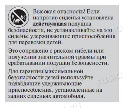

Туда ставится индикатор отключения пассажирской подушки. Это если грудничков на переднем сидении возить надо.

Это опция. Она отдельно ставилась за доп деньги. Там кроме индикатора, еще выключатель нужен. В торец торпеды ставится.

#6 Сообщение Dima! » 21 май 2016, 21:49
саш писал(а):Жалко. Дочка будет с сыном кататься часто( 3 годика внучку)
Ему это уже не надо. Я же говорю, ДЛЯ ГРУДНИЧКОВ. Дети до 1 года. У них люлька. Лежат головой к подушке.
Вообще почитай мануал. Многие вопросы отпадут. Скачать тут можно http://www.fusionguru.ru/downloads.php?page_id=22
