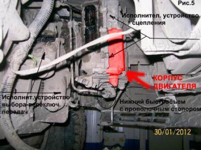

а нет нигде на фото, в каком месте "стучать" или "двигать" шток? что-то он больно тонкий, если я правильно его разглядел.опять же ключом пробуешь двигать вверх-вниз этот шток

добрался до штока. неподвижный. как правильно его двигать?

самое интересное, снимаю рычажок (указанный на фото выше красной стрелкой) и он легко ходит и вниз и вверх. в таком же положении при включенном зажигании сам двигается легко. но вот выделенный красным (на фото) элемент стоит на месте. пробовал давить руками, бить молотком (не сильно), ничего . захватиться не за что.
также пробовал сдвинуть элемент, к которому крепится "рычажок" - тоже мертво.
что я не так делаю и что можете посоветовать?

в смысле от ручника? не смотрел. может заклинуть? но причем тогда огни заднего хода? и шток то сам дергается при зажигании, но не ходит. а в "отцепленном" от всего механизма состоянии бегает вверх-вних.,троса нормальные от ручки?
- Сообщения: 11338
Re: Не заводится, стоит на нейтрали, но горит задний ход
algrand, красной стрелкой показан эл.двигатель ответсвенный за сцепление, по нему тюкают когда щетки недоконтактят с коллектором якоря. В вашем случае надо отстёгивать весь сервомеханизм от коробули ( три болта с башкой под ТОРКС). Одну тягу вы уже научились отстегивать. Вторая ( на нижнем фото) ( она же шестерни гоняет по валам коробули, тонкая тяга выбирает диапазон) , вторая отстегивается при открученном сервомеханизме (стяните ее пыльник квадратной формы ( не гофру) - увидите подним пластиковую трапецию - "кубик" в серьге штока коробки.
По ходу на вашем рОботе ( сервомеханизме ) подкисли штоки, Очистить , смазать, но не сбить относительного положения деталей в пространстве
п.с. Извините, не внимательно позырил нижнее фото. Да тонкой красной стрелкой показан шток выбора диапазона.. При повернутом ключе зажигания он двигается и одновременно ( с небольшим запозданием) движется рычаг по синей стрелке. Если он "мертвый" ревизируйте шток в редукторе эл.мотра этого рычага. ( но после принудительной установки всей системы в нейтраль ( шток коробки примерно в середине своего хода))
