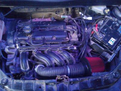

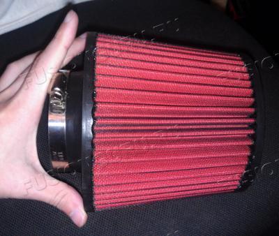

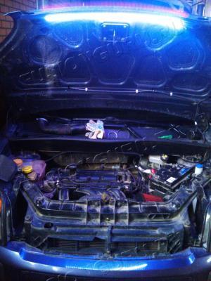

Устройство и установка
Фильтр довольно большой, но сделан качественно, фильтрующее покрытие и внутри и снаружи закрыто мелкой сеткой, и очень хорошо вплавлено в резину, корпус мягкая резина.

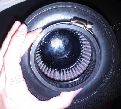

Диаметр дроссельной заслонки 60мм, как я уже сказал нашел у родителей таки нормальную гофру под этот диаметр, тонкую гофру нельзя использовать, проверил на высоких оборотах ее тупо сдавит, хоть и фильтр пропускает воздух значительно лучше, но все равно есть сопротивление воздуха на высоких оборотах.
Диаметр отверстия в фильтре 76мм.
Соответственно на заслонку идет гофра на 60мм, а в фильтр не поверите идеально подошла стандартная воздухозаборная гофра , что стоит у нас от заборного отверстия до плиты с фильтром над двигателем ;)
Вот так выглядит конструкция
Фильтр вошел идеально, даже не выпирал
Собственно так он и остался только дополнительно подвязал проволокой к телевизору.
Трубку с картерными газами побоялся тянуть в гофру, ибо может грязь в заслонку нести, в стандартной плите над двигателем хоть фильтрующая поролонка есть, поэтому поставил плиту над двигателем только ради того , чтоб воткнуть в нее трубку картерных газов, но забора этих газов конечно никакого, тупо в атмосферу, что понимаю не есть хорошо.

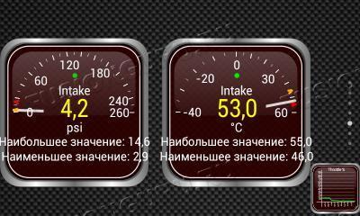

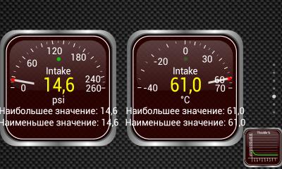

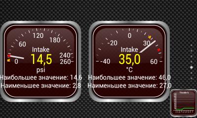

SAnat писал(а):Вот данные с ДАТ и ДТВ при езде около 60км/ч:С нулевикомСтандартный впуск с новым фильтромБралась именно температура в движении. Естественно минимальные значения достигаются на еще больших скоростях, а максимальные во время стояния с заведенным двигателем.
Чего-то я не пойму.
psi ~= 6900 Па.
1 картинка
14.5 psi=100 кПа
2 картинка
4.2 psi=29 кПа
3 картинка
14.6 psi=100 кПа
Разберись в картинках. У тебя несоответствие цифр и текста.
30 кПа - это примерно мотор на холостом ходу.
100 кПа - это либо мотор в момент разгона машины, либо вообще заглушенный мотор.
С цифрами температуры согласен. На прогретом моторе воздух на впуске горячий.
maxs-vd писал(а):Тоесть гдето в шланг воткнуть салфетку и посмотреть сколько фильтр пропустит... а вот чего пока не придумал.
Салфетка порвется и ошметки полетят в мотор.

ANG писал(а): Чего-то я не пойму.
psi ~= 6900 Па.
1 картинка
14.5 psi=100 кПа
2 картинка
4.2 psi=29 кПа
3 картинка
14.6 psi=100 кПа
Да по давлению Вы все верно говорите ;)
1 картинка старался выдержать 60км/ч, нехватало давил газ в этот момент.
2 картинка старался выдержать 60км/ч, переборщил и в момент снятия скриншота поджал сцепление и отпустил газ.
3. Трогал резко с места
Прошу обратить внимание картинки от лета , погода была солнечная +25 , мотор прогрет, я специально выбирал теплый солнечный день для тестирований, при другой погоде и меньших температурах конечно значения на впуске будут ниже, зимой это вообще не актуально, хотя вроде как должно помогать легче заводиться.
