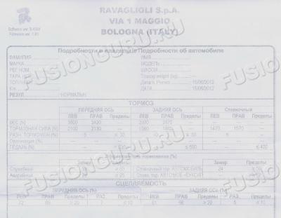

Результат от середины июня 2012 у официального диллера форд (рис. 1)

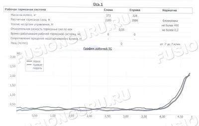

передняя ось (рис. 3)

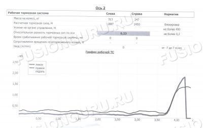

задние, с 50кг груза в багажнике (рис. 4)

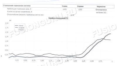

ручник (рис. 5)

Передние тормоза очень эффективны и их эффективность не меняется с пустя пол года , работают более менее синхронно (разность тормозных сил 0,05 в обеих тестах, при допуске 0,2)
Задние барабанные тормоза капризные, сильно зависят от многих факторов: загрязненность , затяжка ручника, вес задней части авто. (на рис. 4 хорошо видно, что с 50кг груза в багажнике тормозная сила сзади возросла). Также задние сильно гуляют по разности торможений на разных колесах, пол года назад было 0,1 сейчас 0,23 причем в другую уже сторону, при допуске 0,25.
Общая удельная тормозная сила в зависимости от загрузки авто растет , 0,59 было пол года назад на пустом авто, 0,61 уже если загрузить зад авто и задние покажут результат лучше. (допуск по нормам 0,53).
Тормозные усилия ручника чтобы держать как я понял должны быть не менее 1000 , по допускам еще и удельное 0,16 на вес авто.

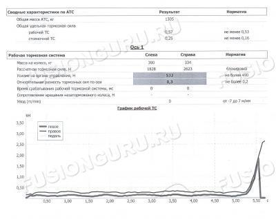

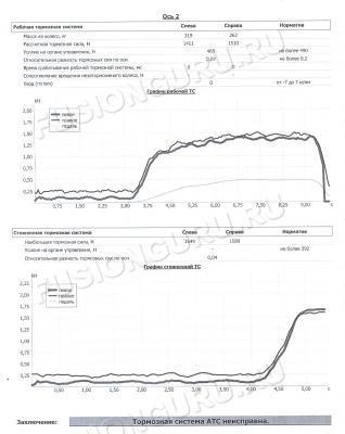

Ну чтож перетряска задних барабанов http://www.fusionguru.ru/forum/viewtopi ... 87#p189487 дала результат. Бросил я 12 кирпичей багажник и съездил на стенд ГТО.
Теперь задние ровные (ось2 верхний график, график ниже ручник).
А вот передок подвел.
Хотя я считаю, что норм отработал. Во первых я следил за колесами и передние разблокировались одновременно, а на графике рисует, что левое скакануло до 1828 и резко в ноль упало, а правое мол дальше тормозило, ну не было такого.
И еще задние тормоза: если посмортрите первый пост темы там есть график этого стенда на февраль, дак вот там правое показало 1450, и оно блокировалось жестко на стенде.
Теперь же правое и левое показывают 1400-1511 особенно правое, но стенд не тормозит колеса они оба крутились :D Диагносты приговорили задние тормоза, распечатывают график и бац задние в норме , а передок не прошел по графику :lol: надо ли говорить, что прежде, чем отдать мне, они задумчиво пытались понять график целую минуту и чесали голову :lol:
Стендом остался недоволен вообще.
Больше я к нам на ГТО не ногой. Например если бы сегодня проходил по передку забраковали бы.
