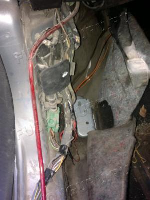

Необходимо проверить соединение разъёма под левым порогом (у ног водителя), а также разъём на приборную панель.

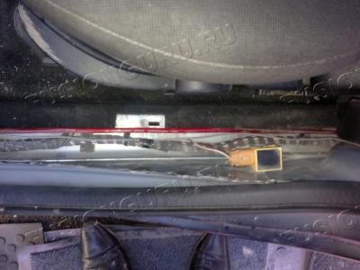

Вот фото,вот это желтое это,что ? В него провода входят,а от него уже никуда не идут,типо масса штоль :mda: .Короче помотрел я почисал репу,вроде все на месте и собрал обратно. Зеленый разъем тоже проверил (снял одел),ну по крайней мере видимых проблем нет,как я думал,что может разъем не подцепили,надо прозванивать все значит,спасибо за подсказку,о самодиагностике вообще не знал :nea:

Александр 102 писал(а):вот это желтое это,что ?
По всей вероятности - это датчик удара.

fidel1970 писал(а):По всей вероятности - это датчик удара.
Краш сенсор. Для подушек. После срабатывания подлежит замене.
