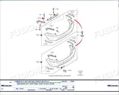

нужен задний бампер на фф 2006 года, в микрокате по вину открывается такая картинка( )
на ней нарисовано 2, на мой взгляд одинаковых бампера: 17906А и 17906В, при этом цена в экзисте на эти бампера отличается почти в 2 раза, также указаны 2 крепления для бампера: 17787А и 17787В
в чем отличие бамперов и крепежей?

Внизу под картинкой смотрите коды. Там так же будут даты когда ставились. Видимо он показыает вам бампер на рестайл и дорестайл.
Тот что А - видимо это дорестайл. Там даты стоят - 2002-2005.
А что у дорестайла нет катафотов на заднем бампере?

tinimi писал(а):Внизу под картинкой смотрите коды. Там так же будут даты когда ставились. Видимо он показыает вам бампер на рестайл и дорестайл.
коды разные в том то и дело! а вот даты выпуска одинаковые.. к тому же я по ВИНу искал..
судя по картинке у А тоже есть посадочные места под катафоты.. у меня микрокат говорит что машина выпущена 09.2005 и катафоты на бампере есть.
вопрос так и остался открытым.. в чем отличие бамперов и подойдет ли мне А, с учетом даты выпуска машины?

На картинке оба бампера ДОрестайл (молдинги узкие), вот на счёт Фьюжн плюс Фидель верно говорит, недавно вроде даже кто то из форумчан преобретал бампер и ему пришёл именно с перфорацией под обвес (ему советовали шпатлёвкой поработать)...
На обычном бампере катафоты есть, а на версии "плюс" они как раз вроде на накладку обвеса крепятся, может по этой причине и не указаны...

adv, закинь VIN в лс, посмотрим.
Добавлено спустя 3 часа 8 минут 26 секунд:
adv писал(а): на мой взгляд одинаковых бампера: 17906А и 17906В
А - обычный бампер для Кор, Тренд, Элеганс
Б - бампер, специально подготовленный для покраски в экзотические цвета - Blue Print, Deep Rosso, Red (met), State Blue, Metropolis Blue.

по моему ВИНу микрокат говорит что цвет HONOUR GREEN получается что бампер В это как раз мой случай? я прям весь в трансе он стоит почти в 2 раза дороже чем А
и еще вопрос по заклепкам, какие моно поставить(желательно с название размер и марку авто где применяются) и самое главное сколько их нужно если снимать сам бампер и левый кронштейн крепления бампера?

Получается да. Видимо у этих цветов есть какой-то нюанс, связаны с предварительной подготовкой. Может и на обычном получится, только идеальный цветовой эффект не будет достигнут. Ведь микрокат предлагает наиболее подходящий и простой вариант. Он же не покажет запчасти от ВАЗ, подходящие к фьюжу.

Так в exist полный набор указан.
4 х 4.8 - 6.4 4шт
6 х 2.5- 7.7 16шт

Один грунтованный, второй покрашенный в цвет...
