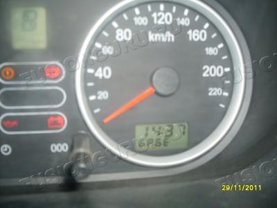

Появляется сообщение TEST жду, 5 минут ничего не происходит, нажимаю еще кнопку дневного пробега появляется БАБЕ я так понимаю это GAGE что делать дальше не знаю.

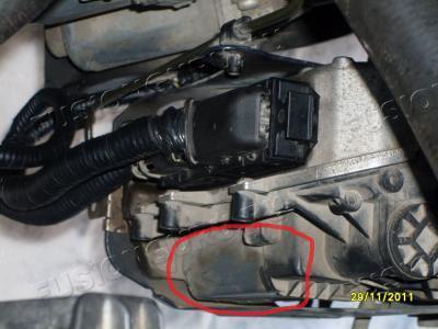

Решил найти, конкретное место что замерзает (стал греть блок феном по частям) грел, снизу
заводится, грел, с боку в месте шлейфа заводится,
а когда в самый лютый мороз на данное время, когда не что не помогало, грел спереди где, по-моему, электра моторчик завилась. В фордовский сервис не обращался так как до него 130 км. В местных СТО не чем не помогли, сказали, нужен фирменный сканер (у нас сто ориентированы на японцев)
Нужно снова нажимать кнопку http://www.fusionguru.ru/articles/diagn ... fusion.htm

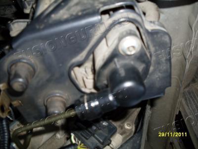

Если я вот здесь
аккуратно вытащу электра двигатель посмотрю щетки смазку и аккуратно обратно вставлю адоптировать НЕ НАДО ???
