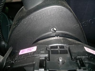

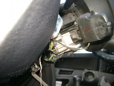

2) Откручиваем винты кожуха рулевой колонки:
3) Рассоединяем кожух, сначала защелки у руля.... :
....потом у капота:

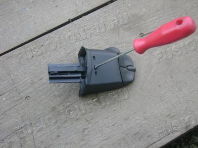

4) Для снятия модуля аирбэга с обратной стороны руля отверткой через два отверстия отводим фиксирующую пружину.
Для лучшего понимания фотка с обратной стороны уже снятого модуля, стрелками указан ответка, пружина и фиксатор с которого нужно сдвинуть пружину.

Ежели кому понадобится снять подрулевой джойстик:
Накладку рулевой колонки снимать не надо :D
