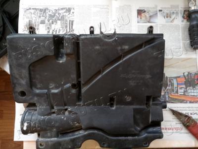

А что это за отверстия такие в кожухе (сверху), одно вроде нормальное, а второе как-будто прожженное:
Я уже было хотел заделать его, но на фото других кожухов везде присутствуют эти отверстия, но почему тогда у меня одно отверстие как будто прожженное, причем не очень хорошо.
