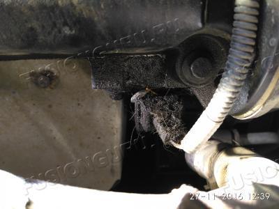

Юра timoha-07 предположил, что это масло или антифриз попадает на ремни, отсюда и писк, сегодня еще раз осмотрел ремни, ремни сухие, жира нет на них точно, вот такой след на пальцах от ремня ГУР:

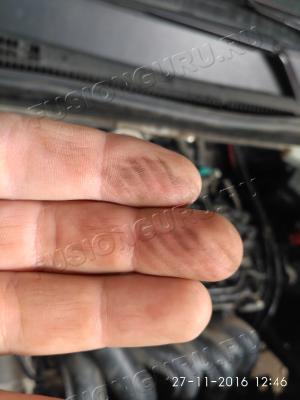

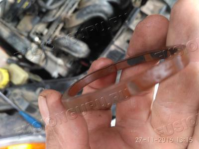

вот такой от генераторного:
Как по мне обычная резиновая пыль.
Скажем так, ну на то, что там могло быть масло похоже, но давно и случайно, хотя может я не прав. Мне кажется что ремни г*веные попались, зажал денег на проверенный Контитеч (он был в 2,5 раза дороже).
Потеков антифриза нигде не нашел, да и антифриз в бачке не уходит.

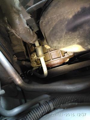

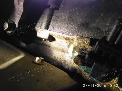

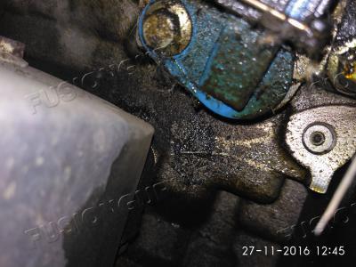

А вот с маслом не так все радужно, из под прокладки крышки головки сопливит в 1 месте - на датчике фаз:
Хотя в общем прокладка сзади держит (кроме этого угла):

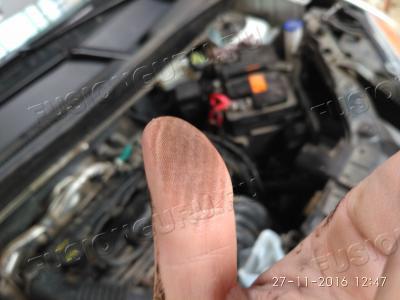

Есть еще проблема в колодцах, но это ж шестнарь, редко на свечах не бывает масляного кольца через какое-то время. В любом случае прокладка под замену, сейчас стоит Ajusa 11096200 (родная так же сопливила, но сзади с другой стороны), в профильной теме нашли вроде какую-то повыше буртом, ее попробую, сейчас же просто подтянул по схеме и вытер все насухо (насколько смог), надо сказать, что затянута она была очень сильно, я практически ничего не подтянул.
Так же не понравилось наличие масла сверху на ГУР, как оно вообще туда попадает (там обычно еще и вода с лобового стекла):
и в щели кожуха ремня ГРМ:
возможно течет сбоку (со стороны кожуха) крышка тоже.

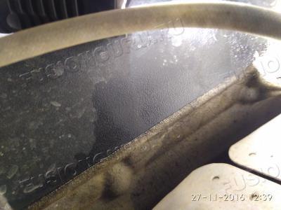

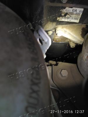

Саня *Casper* предположил, что где может быть подсос воздуха. Осмотрел кожух воздушного фильтра, воздушный трубопровод от фильтра до ДЗ. Снял ДЗ - осмотрел резинку:
Резинка промялась и в идеале под замену. Я когда недавно ДЗ чистил (эта проблема в оборотами была уже), ставил назад ДЗ и такое чувство что ну не должно быть так - как будто ставлю металл на металл (жесткий пластик), сейчас когда одел резинку заново (чуть провернул, чтобы села в другое место), то резинка при установке ДЗ чувствовалась, что есть. В общем не думаю что подсос из-за этой резинки мог быть. Попробовал подтянуть коллектор - куда там затянут намертво. Если подсос воздуха есть, то только через "возможную" трещину в коллекторе или через резинки между коллектором и ГБЦ.

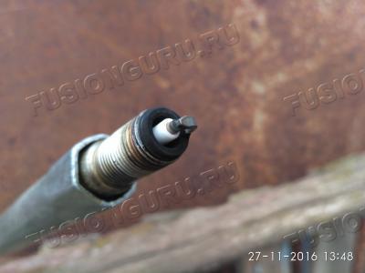

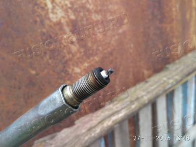

Ну и напоследок выкрутил свежеустнавленную свечу со 2-го цилиндра (пробежал на ней около 400 км):
Черный налет - богатая смесь (при подсосе должна быть бедная), так как езжу в основном по месту, не всегда двигатель успевает нагреться. На этих свечах ездил только на чистом 92-м от Лукойла. Еще что заметил, может с топливом связно, может со свечами, но мотор стал по резвее.

DarVeter писал(а):А вот с маслом не так все радужно, из под прокладки крышки головки сопливит в 1 месте - на датчике фаз:
Проходил такое.
Поэтому на гур и капает масло.
Может еще капать в сторону на ГРМ (не мешало бы болты кожуха ГРМ ослабить и проверить ремень и ролики, могло масло попасть на ГРМ).
DarVeter писал(а):Есть еще проблема в колодцах, но это ж шестнарь, редко на свечах не бывает масляного кольца через какое-то время.
Какое маслянное кольцо, ни на одной машине такого при целой прокладке клапанной крышки не видел.
DarVeter писал(а):Ну и напоследок выкрутил свежеустнавленную свечу со 2-го цилиндра (пробежал на ней около 400 км):
Нормальная свеча , изолятор и электроды идеально чисты, нагар на самой юбке должен быть.
Все в порядке с мотором у вас.
Не из одного мотора такие выкручивал.
Богатая выглядит так, всё в саже
Бедная так - электрод белеет от температуры
У вас все гуд :up:
