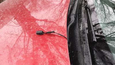

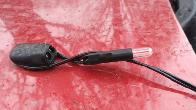

aleks_866, прозвони клапан. поставь вместо него лампочку на 1вт.

Лампочку не пробовал, насколько понимаю, клапан срабатывает в определенные моменты, известные только ЭБУ. Если и подключать, надо выводить провода к лампе в салон, ну или хотя бы на верхнюю кромку капота, чтоб видеть когда загорится, если загорится вообще. Я правильно понял?
1 Вт не более? Чтобы выходные цепи ЭБУ не попалить, да
#8 Сообщение *Casper* » 07 ноя 2016, 20:14
1 вт и не более. Выводить не надо, достаточно факта отсутствия ошибки

Я бы просто по улице из под капота через уплотнитель капота в жабо просил лампочку под дворник на лобовое.

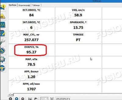

Логика проста: активно открывает клапан на 1200-1800 оборотах примерно при движении. Мотор должен быть прогрет до 70с и выше.
Если есть диагностический адаптер в форскане в разделе pcm есть параметр Клапан продувки адсорбера (evapcv), можно наблюдать параметр.

SAnat писал(а):Если есть диагностический адаптер в форскане в разделе pcm есть параметр Клапан продувки адсорбера (evapcv), можно наблюдать параметр.
А если ELM327 v 1.5, покажет параметр? И если покажет, что это значит, что ЭБУ выдает команду на открытие клапана, но сигнал до него не доходит? Значит проводка в жгуте

Лампочка поможет исключить клапан и дополнительно вызвонит проводку.

Подцепил лампу 12V/0.09А, ездил по городу в разных режимах, наблюдал.
Итог: лампа не включается. Сбросил ошибку (0444), покатаюсь ещё.
Но всё указывает, что сигнал с ЭБУ не доходит до клапана.
