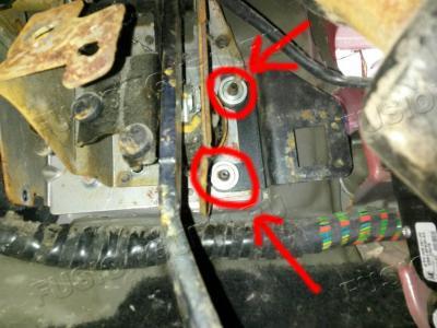

Как снять не знаю, но зачем? Главный цилиндр вроде снимается из-под капота.
- *Casper*
- Сообщения: 42253
Re: Пропало сцепление,не выжимает, не могу включить скорость
ANG, ГЦС снимается из салона путем снятия педалей. Но у меня вот таких фиговин не было. Или я не туда смотрю. Были простые болты. Открутил и вынул узел целиком.
Я же
- Гость
Во во а эти как подшипник крутится в обе стороны! !! А два других на 12
