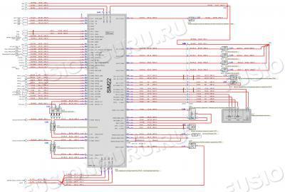

*Casper*, Саш, а есть схема узла впрыска всего с массами и тп?
- Сообщения: 42216
Re: P0200 - что это может быть??
- Сообщения: 270
