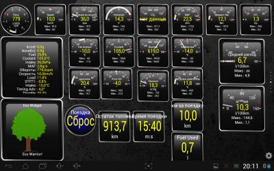

Что может BT адаптер?
Через БТ можно только читать диагностику, конфигурировать модули (с некоторым ограничением). Любая попытка прошивки IC или PCM через BT оборачивается трупом машины.
У BT помимо невозможности увеличения скорости обмена, есть еще главная беда - нестабильность пинга. Время прохождения данных плавает и задержки могут достигать критических значений, при которых модуль выходит из режима программирования. Поэтому большие объемы данных передать через BT не имеется возможным. Поэтому только конфигурирование (передается небольшой объем коротких команд), прошивка не возможна.
То есть Вы можете:
- делать диагностику, читать и сбрасывать ошибки.
- получать данные с датчиков.
Ну например вот оно выглядит.
Это кстате не фьюжен, а опель, у фьюжена нет датчика температуры катализатора, в остальном все тоже самое у меня на фьюжене показывает.

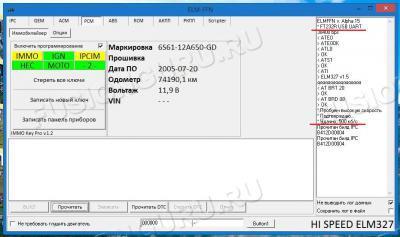

USB адаптер - продвинутый инструмент.
Его плюс скорость и стабильность. Минус мобильность, то есть с вашего телефончика или планшетика Вы с машинкой уже не пообщаетесь в дороге. :(
Из всего множества адаптеров USB очень желательно покупать с USB на чипе FTDI. Он будет работать на скорости 500кбит/сек. Остальные даже 256кбит/сек не все стабильно тянут.
При покупке USB адаптера в первую очередь теребить продавца на тему какой чип USB стоит. Как будет найден с FTDI, в примечании заказа надо указать это. Что-то типа "FTDI USB chip only". И в каментах заказа попросить подтверждения чипа FTDI. Переписку осуществлять через сайт Ali. Если все-таки пришлют не FTDI можно будет спор открыть и выиграть. Переписка о том, что обязательное условие покупки это чип usb на FTDI поможет в споре. В общем максимально обезопасится:)
Также важно почитать отзывы, как вот тут http://ru.aliexpress.com/item/Best-Pric ... 71782.html , должно быть много отзывов, что это именно на FTDI чипе и скорость реально держит 500кбит/сек.
Этот адаптер может все тоже самое , что и блютус версия + теперь вы можете шить блок двигателя PCM, но время затраченное на это на скорости 500кбит/сек в среднем составляет 20минут. Позаботесь о бесперебойном питании, лучше и удобнее всего конечно ноутбук или планшет.
Также на этом адаптере плюсом можно сделать тест датчиков АБС в elm-ffn. На блютус скорости вам не хватит, чтобы получать этот объем данных с датчиков.

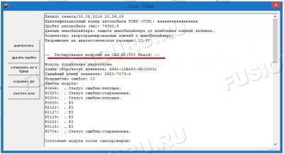

Доработка адаптера ELM327
Особенности фьюжена (да и не только его, фокусы, мондео, мазды двойки и тройки аналогичны со своими мелкими отличиями).
Дело в том, что у нас CAN шина делится на высокую (HS-CAN), и на среднюю (MS-CAN).
Часть модулей находится на высокой (HS-CAN), другая – на средней (MS-CAN) шинах.
Вот сделал скрин, какие модули на какой шине:
Большинство функций Вы можете делать без переделки адаптера:
— считывать ошибки
— мониторить параметры
— поменять конфигурацию приборки (включение/выключения часов, звука задней передачи, индикации о не пристегнутых ремнях, включение 1 либо 3 вспышек поворотника при перестроении, автозапирание замков при движении и прочее).
- но все, что на MS-CAN вы не увидите.
Переделка открывает Вам возможность считать ошибки и сбросить их с модулей GEM (по электрике и навесному оборудованию, а также лампочкам) и ACM (по мафону), именно они сидят на средней (MS-CAN) шине.
В заводском исполнении ELM327 висит только на высокой CAN-шине, что позволяет работать только с частью модулей. Для работы со всеми модулями, адаптер нужно доработать.
Подробнее тут http://forffclub.narod.ru/index/0-2
Как я переделал свой блютус адаптер вот тут подробно http://www.drive2.ru/l/2400743/

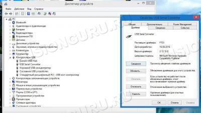

Винда :lol: или гемморойный вариант
Тут точно как в андройде, если блютус видит устройство , оно рабочее.
Дальше начинается особое извращение, Вам нужен драйвер.
Ваш блютус/usb адаптер может быть построен на разных чипах , вот основные со ссылками на них http://ffclub.ru/topic/361870/go_post/13572447/
Хорошо когда у вас есть диск с драйвером к адаптеру.
А если нет? Подбирается драйвер по VID/PID (ссылка выше, как подобрать) или методом тыка.
Главное не ошибиться с драйвером на винде и вы в шоколаде ;)
Мой пример:
Я наугад поставил драйвер FTDI.
Находит у меня адаптер , устанавливает его в системе, вроде как все гуд. И порт есть, но порт всего один входящий и ничего не работает, не одна программа не коннектится на любой скорости, хоть 19кбит/с. Никак.
Удаляю драйвер , это вообще кабздец, он не удаляется полностью и когда ставишь другой драйвер , все равно цепляет FTDI и никак вообще.
Оказывается есть утилита для полного удаления - FTDI Clean - http://mmc-reader.ru/forum/view/5/160
Вот после нее можно ставить другие драйвера.
У меня заработал на драйверах prolific - http://www.prolific.com.tw/us/showprodu ... 25&pcid=41 - pl-2303 usb to serial драйвер
И уже позже переделывая адаптер по маркировкам чипов я определил, что у меня блютус адаптер на контроллере PIC18F25K80 c мостом PL-2303.

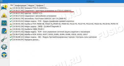

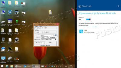

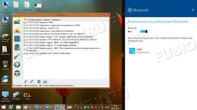

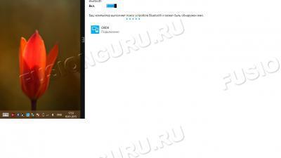

ПРИМЕР: Подключение в винде выглядит у меня так.
1. Поставил нормальный драйвер.
2. Нашел и подключился к устройству
Обращаю ваше внимание, что после подключения и связи надпись "устройство не подключено" это норма. Когда вы будете программами обращаться по порту к устройству, он подключится и будет надпись подключено. А так оно типо в простое.

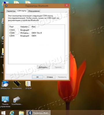

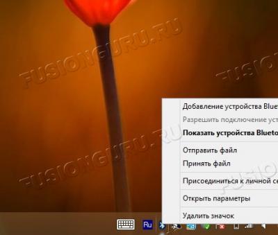

Дальше захожу в свойства блютус - открыть параметры - COM-порты.
И смотрю 2 порта (на драйверах FTDI был один, только входящий порт) , здесь два. Третий (com3) это я для экспериментов , он просто так остался.
Forscan умеет сам подключаться и находить порты.
Он подключается по исходящему COM4 автоматом.
Также другой софт по этому порту работает без проблем. СКОРОСТЬ НЕ БОЛЬШЕ 38400 для блютус адаптера !!! ;)
При попытка выставить входящий порт com5 - не подключается ;)

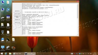

Forscan - очень удобна для чтения и сброса ошибок, в том числе по MS-CAN.
Также можно отслеживать показатели.
ScanMaster-ELM v2.1 - тоже читать ошибки , отслеживать показатели.
ELM Explorer - ошибки и общие данные прочитать.

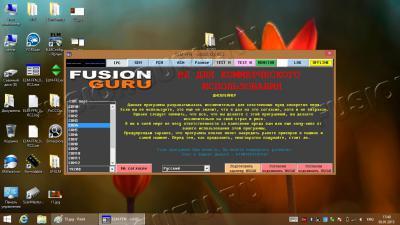

Менять параметры:
ELM-FFN - специально для фьюжена.
ELM-FF2 - для фокуса 2 , но по факту, можно кое-что включать , пользовался первой время, пока ELM-FFN не работал - не помню что за ошибка, но почему то на windows 8 х64 ошибку давал год назад. Щас исправлено.
ELMConfig - тоже менять параметры, плюс можно попробовать шить движок - PCM на сименсах sim28 и sim29 , которые встречались на дорах.
LP.ELM - тоже конфигурирование, пробовал запускать, но ничего не менял.
FoCCCus - опять конфигурирование, пробовал запускать, но ничего не менял.

Кажись Cанатычу свезло и урвал таки недорого usbишный FT232RL версии 1,5 (брал тут, пока не оттестировал не берите http://ru.aliexpress.com/item/ELM327-V1 ... 113.y7dGmx).
По фотке чипа и то что внутри пришло, чип внешне похож на оригинальный. Хотя китайцы могли и повысить качество внешнего вида подделки.
Дровишки с официального сайта встали нормально.
Программки шепчут типо 500кбит скорость есть
Вопрос только в том стабильная ли она.
Чтобы проверить нужен ком порт. Он же нужен для соединения с адаптером через терминал и другой софт, к примеру старая версия elm_ffn.
Куча софта вообще работает с elm327 через ком порт, и я им воспользоваться не могу :(
Как прикрутить к ftdi com порт знает кто (в дровах нету)?

Фдти - это интерфейс апи, но физически это уарт, он же ком. Качни Адами, она покажет порт

#17 Сообщение SAnat » 31 авг 2016, 19:17
Посидел еще в машине, нашел. Он создал еще 1 устройство в диспетчере устройств с com8 портом.
Я не заметил и не придал значение, потому что обычно на этом порту профлинк адаптер бывает, которым я велосипед прошиваю.
Кароче elm-ffn выше 38400 не подключился, форскан тоже.
Терминал (скорость порта можно написать любую) на 40500 еще нормально, на 41000 уже частично мусор начинает возвращать в ответ.
Фейк, но человеку и не нужен был адаптер для прошивки, ему для ноутбука нужен был usb чтоб ошибки считывать.
Я попробую видео снять и стрести с продавца денег обратно за такой развод.

#19 Сообщение SAnat » 31 авг 2016, 22:02
:hat: Точно я ж забыл что у FTDI свои особенности.
У меня просто пролифик, моделька PL2303 в моем блютус elm327 , ей то пофигу хоть 19200 хоть любое включая 500000 ставь, она работает на любой скорости.
А тут же скорость надо прописать, кароче прописал в elm скорость 500, работает. Плавно блин и быстро работает (газ нажимаешь вольтаж педали прямо в реальном времени до сотых меняется, не смотря что еще 30 параметров отслеживается, красота :up: ) , лучше блютусного отклик однозначно.
p.s. скрины уже завтра скину.

#20 Сообщение *Casper* » 31 авг 2016, 22:05
Да фдти тоже пофигу на какой работать скорости. ELM-FFN новый сам подбирает скорость. Ничего прописывать не надо. Если может - значит может. Кстати, фдти может до 4 мбит фигачить.
