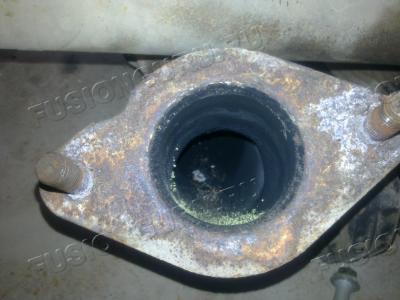

Вопрос, какой там герметик используется?
Герметик для системы выпуска отработанных газов двигателя

можно применить специальный цемент для выхлопных труб (белый тюбик на желтом фоне выхлоп нарисован )
асбестовый шнур
гофра разве не сварная --правда не помню ?!
асбестовый шнур

Я вот такой юзал...

Re: Герметик для системы выпуска отработанных газов двигателя
Прокладка Ford 1309484 или Ford 1146867
Ну или аналоги
