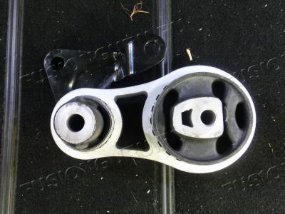

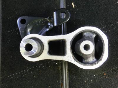

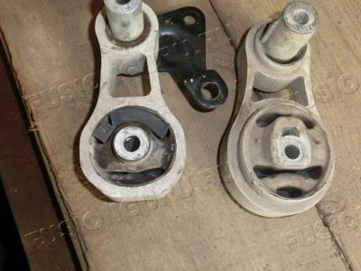

А теперь фоток немного.

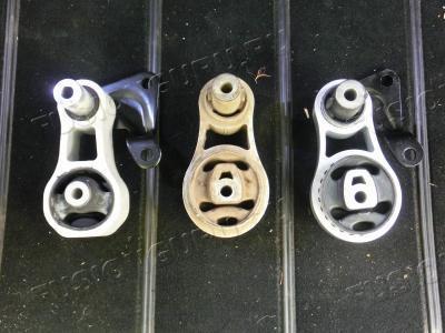

Слева направо - Опора форд новая (по VIN подобрана), опора, стоявшая с завода, опора фебест.
Как видите, фебест очень похожа на ту, что была вначале.

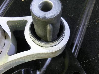

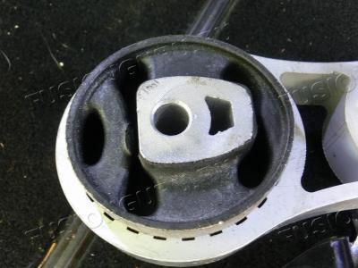

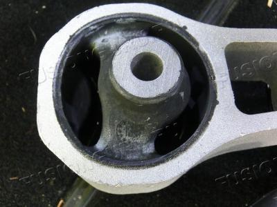

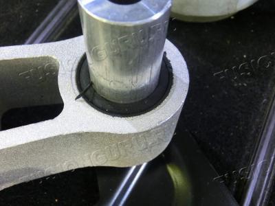

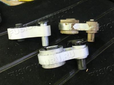

Сравним поближе
Сбоку

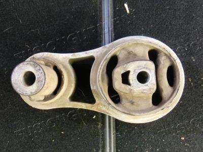

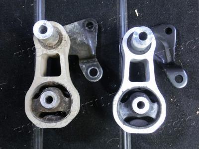

Детали рядом картинки - фебест и форд
Более того, на большом круге резинку новой опоры форд я легко шевелю пальцами, на фебест мне не хватает сил шевельнуть. Словно мертвая стоит. Причем на заводской опоре, которой ужет трындец 100% (стучал мотор при разгоне) намного жестче резинка.
Новая опора форд тоже легко шевелится.
а может, ошибка какая-нибудь? ну, не то привезли, не то заказали... уж больно они разные. мягкая резина допустим так и должно быть, но посадочное-то совсем другое :insane: там круг, там - "трапеция".. оно вообще влазит?
ЗЫ. а на самой-самой первой фотке тогда что? обе старые - откуда?

Nikson1600 писал(а): но посадочное-то совсем другое :insane: там круг, там - "трапеция".. оно вообще влазит?
Влазит. Помещается, встает-то нормально.
Mettler писал(а):обе старые - откуда?
Так первая с завода и вторая - позавчера снял :)
