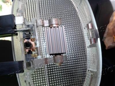

Дима, а ты не вкурсе или может мерял сам :o , в общем на какое сопротивление в них резистор стоит? Или хоть модель/название их, чтоб загуглить.
Добавлено спустя 2 минуты 44 секунды:
Покритикую но 6 диодов 5050 как-то маловато будет, я уже к 24 таким диодам в каждом плафоне привык ;)
Добавлено спустя 25 минут 53 секунды:
Кароче не могу найти какое сопротивление в них идет.
Для товарища msv:
Если будете искать такие лампы, наличие радиатора не говорит еще 100% о резисторе внутри, маленький радиатор может стоять для отвода тепла от самих диодов. Наличие резистора стоит уточнять при покупке такой лампы.

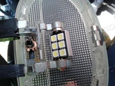

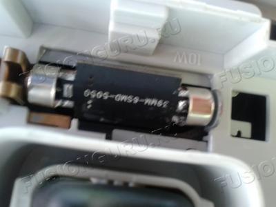

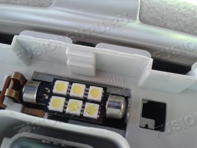

fedor020
Сообщения: 118
Полное имя: Макс
Re: Подсветка салона. Вопрос!
#20 Сообщение fedor020 » 25 июл 2014, 16:15
Резистор стоит на 100 Ом.
С задом всё понятно
С передом пришлось колхозить. Лампа с радиатором просто не лезла в торшер. Пришлось оторвать радиатор и соответственно резистор (обманку).
Вышло так
Добавлено спустя 3 минуты 1 секунду:
100 Ом хватает для закрытия транзистора в ГЕМ.
