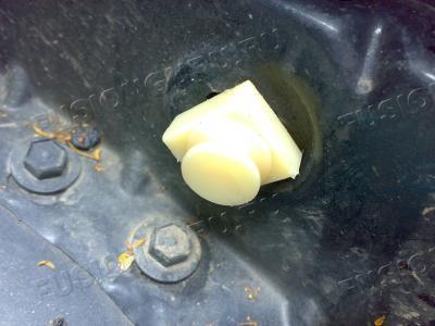

Вместо потеряной этой...
Можно сделать эту...

fidel1970 писал(а): Можно сделать эту...
А где такую найти клипсу?
У меня еще и ушко сломалось за которое цепляется эта клипса, можно что придумать?

fidel1970 писал(а):А я тебе нижнюю защёлку как починить расскажу.
А рассксжешь как "ухо" на корпусе фары склеить?
Сломал...
Соскочил фиксатор с шарика штока корректора, решил фару снять. Таа-ак легко снялась - хрум и кусок "уха" на асфальте, фара в руках.
С помощью верёвки, продетой в отражателе в отверстия для ламп, одел фиксатор с первого раза. Можно было наверное попытаться проделать это не снимая фару.
Записался на тех. осмотр, до субботы надо сделать, посоветуйте как.
Re: Крепления блока фар - ремонт
#90 Сообщение fidel1970 » 14 апр 2014, 21:03
sedric писал(а):А рассксжешь как "ухо" на корпусе фары склеить?
А зачем клеить... оставь так. У половины снимавших фары фьюженводов эти ухи отломаны. :)
Главное, чтобы фара опиралась на бобышку в крыле и не падала вниз.

Может кто подскажет где в Питере купить эту бобышку, а то у меня тоже отломалась.

Поздновато конечно но лучше так уж =) Клипса крепежная фары
Артикул :1 149 860
Цена 60 рублей
http://www.exist.ru/price.aspx?pcode=1+149+860
