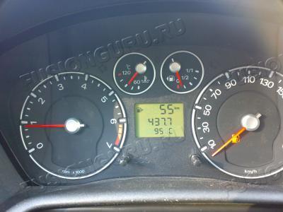

#61 Сообщение maxs-vd » 28 июл 2012, 00:54
GluMo писал(а):Да не плохо врет, но как исправить это ?
Фото несет следующую главную мысль - в диапазоне температур 80...105 градусов Цельсия стрелка термопоказометра никуда не движется и показывает одно и то-же...
Так задумано изготовителем.

#69 Сообщение fidel1970 » 31 июл 2012, 15:07
*Casper* писал(а):А почему не 105?
:unknw:
Остановился. Тарахчу. Вжжжжжж... включилась вторая. Глушу. Включаю СД. Завожу. Жмакаю кнопку до показаний температуры. 95С.
