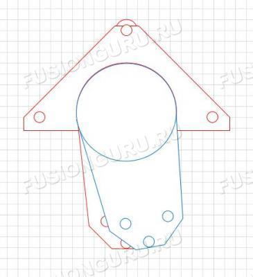

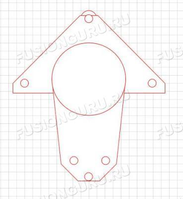

У меня все крутится мысля про правильную установку мотора на опоры. А вот как ее правильно установить? Как понять, что стоит правильно?
Вчерась, от совсем нехрен заняться (ну почти), а именно от избытка мыслительных функций, снял я опору и покрутил ее в руках. Потом раскрутил совсем. И тут у меня появилась мысль из серии "А что будет если...."
Так вот снятая опора выглядела как-то так
Покрутив в руках, я понял, что закрепить ее можно как угодно, хоть на 520 градусов вывернуть.
Далее собрал и посмотрел как ведет себя мотор при движении вперед и назад. И мне представилось, что опору надо подвинуть к салону. Но тут проблема - она у меня была у салона и проблема существовала. Затем я ее выдвинул вперед, чем, собственно, пришел к исходному варианту и проблема усугубилась. Собственно с этого я и начал докапываться до этой опоры. Но к салону-то еще сильнее не подвинешь. И тут новая мысль. Ведь крутить опору можно как угодно. Тогда я ее развинтил и собрал вот так (по синему контуру)
Закрепить ее так пришлось постараться, ведь мотор стремится ее вернуть. Но дурная голова и ... не будем о грустном. Закрепил. Пробная поездка - вроде лучше. Оставил, думаю завтра прокачусь, посмотрю в естественных условиях.
Меня только смущало то, что она постоянно в напряжении. Когда же вечером пошел мотор пошатать, то не выдержала душа поэта и снова поддомкратил мотор. К моему удивлению, опора не была в напряжении, а спокойно снялась и снова поставилась, заняв свое место. Чудеса.
Сегодня поехал - вроде и впрямь поинтереснее стало. Особенно в обед пытался въехать в поток, как обычно, закрыв глаза и уши, надавил на газ. Где-то далеко легкое тым было, но машин рванул так, словно сзади поддали дополнительно. Ни рывков, ни дерганий. Хмм. Задумался.
Далее, после поездки, которая вроде бы показала значительное улучшение по сравнению с тем, что было вчера днем. Полез в инет с целью найти подешевле. И наткнулся на картинку.
Это автодок.
Получается еще сильнее загнута назад.
Юр, что думаешь?
Добавлено спустя 10 минут 10 секунд:
Во я по строению че нашел

#357 Сообщение timoha-07 » 26 авг 2014, 17:59
Саш, ну ёлы-палы, зачем так сказал, а:
*Casper* писал(а): нужно опять твою вумную голову.
Надо теперь не облажаться :D
Интересный результат у тебя. Строение такой правой опоры резонно ( по бабайски - палочкой на песке чертим) смотри: подвеска силового агрегата на трех опорах,, две из них "дубовые" (работают как правило в "полуторном направлении") а одна "тонкой настройки"... Берем ДВС и коробку и зырим как на рычаги (Пифагоровы :) ) - ДВС длинее, сила к опоре его меньше чем со стороны коробки и потому опору можно поставить с более "тонкой настройкой", а конструкции как "шаровая в резино- гидрокомпенсаторе" проще и надежнее нет. То что она закрученная в напряжении после снятия не имеет "остатков" - логично: на кой там ограничения в шаре? И в производстве легче ( хотя как в готовую конструкцию туда жижжу впиндюривают?). А раз после проворота что-то изменилось, то значит в резине внутри опоры были надолбы, с проворотом ты подставил еще не коцанные части..
Но имхо "имховее" опоры надо вкупе терзать: скажем при текущей установке и намерении перезакрепить, сооружаем типа стапеля: отстегивая опоры силовая установка в пространстве не перемещается. Подзакрепляем слева и справа, встегиваем нижнюю и затем протягиваем ( с сайлентами вроде тоже не так просто - впиндюрил и все. Наживил, нагрузил, протянул)
Дофига букв, не так не охота облажаться :lol:

#358 Сообщение *Casper* » 26 авг 2014, 21:35
timoha-07 писал(а):Надо теперь не облажаться :D
Хи хи. Не в том дело. Я в механике полный балбес. Так что лучше посовещаться.
timoha-07 писал(а):Интересный результат у тебя.
Меня удивляет изменение напряжения. У нас нет шара. У нас полностью резиновый корпус. Я свернул (повернул) опору, на двиг одел и треугольник разумеется по дыркам не встал. Однако после километрового пробега, почему-то это стало нормой, хотя опора не выпрямилась. А поведение машины действительно изменилось. Может быть сейчас имеет место попробовать вернуть правую опору на заводскую и нижнюю на феби, который по форме как заводская. И опять посмотреть на поведение. Сдается мне, что будет лучше.
Так я не понял, ты предлагаешь снять мотор со всех опор? Но все равно его ориентация в пространсте остается под вопросом.
Пока имею направление тактическое такое:
Снять нижнюю. Совсем.
С помощью верхних довести нижнюю так, чтобы двиг свободно качался и опора ничего не задевала. а также чтобы можно было ничего не поджимая вставить в нее болт и затянуть. То есть чтобы все 3 опоры в конечном итоге оказались в состоянии покоя. Логично?
