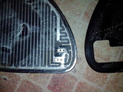

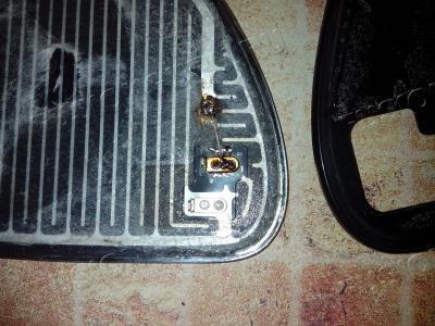

И меня постигла участь коррозии токопроводящих дорожек в местах их приклёпывания.
Купил новое зеркало Alkar 6411392 за 380 руб.
Детали нормальные, но собрано через заднее место. Зеркало приклеено к корпусу китайскими соплями как попало. Криво, косо, с зазорами.
Решил отклеить. Нагрел на батарее, отлепил. С трудом удалил китайские сопли уайтспиритом и приклеил на жидкие гвозди.
Заодно защитил клеем места приклёпывания выводов к дорожкам.

Сопротивление родного элемента другого зеркала примерно 9 ом,
сопротивление Алкара примерно 9 ом,
сопротивление окисленного элемента примерно 700 ом.
При установке элементы конструкции прогревал феном для волос, так как температура около 0 рискованна для защёлок.
А если нет - то думаю можно замазать нейтральным герметиком.

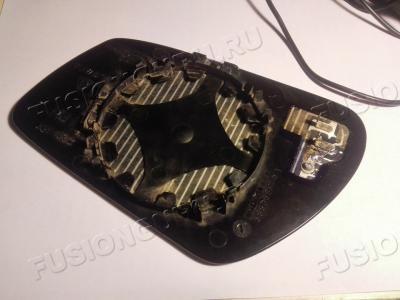

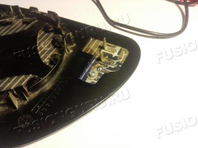

Тоже пробовал пайку, но проработало недолго. Теперь вариант со слепой заклепкой.
Фото процесса не делал, но сложностей особенных не было.
1. Отклеивать рамку и нагреватель можно не полностью. Для прогрева использовал обычный фен, просто подобрал расстояние, включил на среднее положение, положил напротив зеркальный элемент и пошел пить чай. Когда клей нагрелся, просто отогнул край рамки и отклеил нагреватель.
2. С той стороны нагревателя, что приклеена к зеркальному элементу, напротив дорожки смыл клей и ножиком снял изоляцию до напыления.
3. Прорезал нагреватель и вставил заклепку, с другой стороны одел клемму. Заклепки есть и поменьше, но их нашел, только когда делал уборку.
4. Опять все нагрел и склеил. Надежней было бы на двусторонний скотч, который использую для приклеивания тачскринов к смартфонам (тонкий, крепко держит, производитель - 3М), но моток остался на работе. Приклеилось и так.
5. Припаял перемычку к клемме и в несколько слоев покрыл электроизоляционным лаком.
Несколько моментов, на которые стоит обратить внимание:
- После выбора места установки заклепки удобнее сразу прорезать пластик рамки.
- Слепую заклепку лучше немного укоротить "по месту" бокорезами (подгоняется под используемую клемму, обрезать заклепку можно бокорезами прямо на вытяжном сердечнике, потом снять саму заклепку, лишнее удалить и одеть обратно).
- Если рамку отклеивать не полностью, то при остывании она деформируется. При обратном процессе места перегибов надо нагревать сильнее.
- Надежнее установить пару мелких заклепок в широкой части дорожки (как в заводском исполнении), но делал из того, что было под рукой.
Всем мира и добра!
