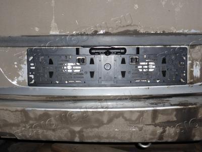

#272 Сообщение 13th » 18 дек 2013, 11:09
мой опыт подключения беспроводной китайской камеры заднего вида встроенной в рамку номера c фотками процесса.
а) просьба сильно не пинать, сделал как сумел :)
б) спасибо за советы в этой теме по установке, очень помогли, особенно про проволоку
http://vlad-13th.livejournal.com/79401.html
