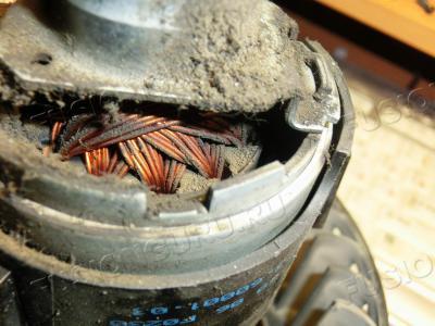

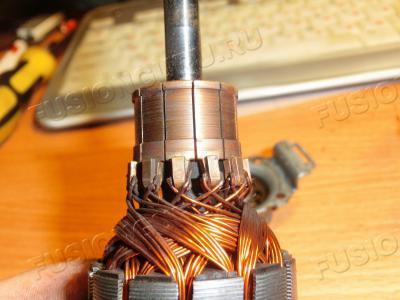

Развальцовка. Снять можно (если все чистить и загонять густую смазку), но удастся ли отцентровать ротор пр обратной сборке - это вопрос.
Так вот, если смотреть на эту картинку, то там на этой скобе с отверстием для вала есть еще два отверстия. В них аккуратно вставляются два стержня между полюсами статора и ротор заклинивается - можно стягивать крыльчатку
Сам пока не делал - только присматриваюсь.

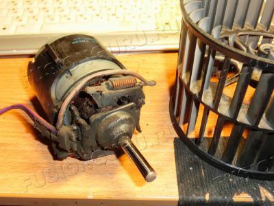

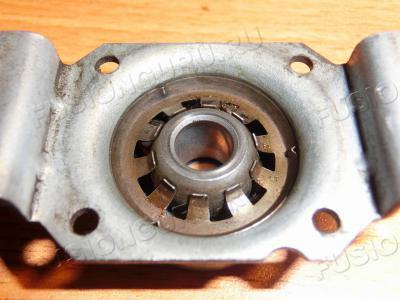

Подшипник :)
Как эта хрень смазывается вообще?
С обратной стороны

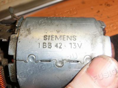

Марка/модель
Износ сильно печальный?
Теперь размеры.
Диаметр гильзы - 63,5 мм
Вал выходит из мотора на 35мм
Диаметр вала - 8,1 мм
Длина внешней гильзы - 53,2
Длина внутренней гильзы - 65,2
Длина всего мотора (за исключением выпирающего вала) - 116 мм
Добавлено спустя 27 минут 34 секунды:
Мужики, расскажите как правильно и чем смазать?
Фигли я зря его разобрал что ли?
Сразу оговорюсь, там может быть уже адская смесь из смазки, тк капал туда всякой фигней не один раз.
#149 Сообщение fidel1970 » 10 фев 2015, 07:25
*Casper* писал(а):Мужики, расскажите как правильно и чем смазать?
Обычно мажут высокотемпературкой.
Texaco Starplex EP 2
Shell Retinax LX 2
Chevron Delo Grеase EP 2
Neste Superlix EP 2
Но, можно и моторным маслом.

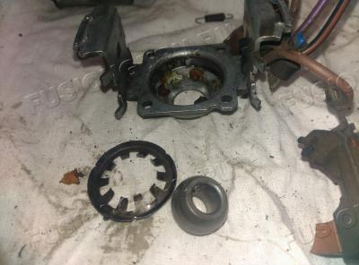

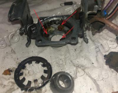

Саш, только аккуратно разбирай :D . А зачем? Ты собираешься втулки аналоги поставить? Под лепестковой шайбой: есть фетровая вставка, отмывается карбклинером и пропитывается жидкой смазкой.

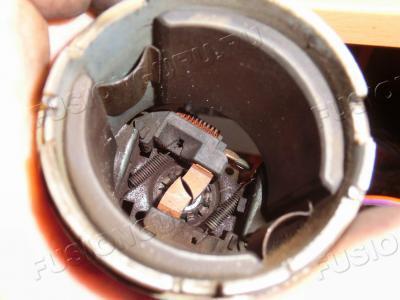

Главное, когда будешь собирать и завальцовывать, отцентруй внутренний вал. Это очень важно для долгой и тихой работы моторчика.

timoha-07 писал(а):Под лепестковой шайбой: есть фетровая вставка
Нима. Совсем нима
Мне посоветовали туда циатим. Пойдет?
