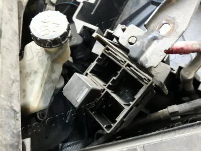

На прижимной планке АКБ есть черная коробка?
Там есть реле? Может оно?

ERV писал(а):
26 июн 2019, 10:21
А как оно выглядит это реле? оно там одно?, как проверить его работоспособность?
ERV
Модератор
Сообщения: 2358
Откуда: С-Пб
Схема подключения вентилятора радиатора 1,4 ркпп 2005 год без кондиционера
#4 Сообщение ERV » 26 июн 2019, 11:34
Dimich-krutan писал(а):
26 июн 2019, 10:48
как оно выглядит
26 июн 2019, 10:48
оно там одно?
Вскрыть и посмотреть.
У меня одно.
Возможно - его там и нет. Это вроде реле кондея.
Если у вас нет кондея - то скорее всего и нет релюхи.
Тогда проверять рабочий ли мотор (или проводка).

#6 Сообщение timoha-07 » 26 июн 2019, 13:06
Ромыч, не туда дядьку отправил. Dimich-krutan, за бардачком смотри жив ли предохранитель F12? И контачит -жива ли релюха R8 (обозначение на панели релюх) или C-407 (по схеме) . Ноги реле 3 и 5 коммутируют вентилятор, 1 и 2 катушка реле. Т.е. метода такая: хрон целый, ставим перемычку на 3 и 5 ноги реле - должен заработать вентилятор, не заработал: неисправна проводка или сам вентилятор, заработал - неисправна релюха, обрыв цепи управления релюхой ( проводка).

timoha-07 писал(а):
26 июн 2019, 13:06
Спасибо за пояснение, проверю реле, предохранители все посмотрел, все целые, подозрение что проводка где то отвалилась...

26 июн 2019, 20:22
За акумом преды смотрел?
смотрел, целые, снял реле R8, замкнул контакты 3 с 5, вентилятор заработал. Мне интересно теперь откуда сигнал на включение реле R8 берет? Как проверить целостность цепи?

#11 Сообщение timoha-07 » 29 июн 2019, 13:04
Сперва убедись что + приходит на первую ногу реле; "контролькой" ( лампа накаливания в 21 свечу и два провода к ней, мощнее использовать - опасняк, проводка не силовая)) ставимодин провод в гнездо 1 ноги и вторым проводом контрольки на кузов. Лампа должна гореть полным накалом. Не горит или слабо - зырь F 12 ( 15 Ампер) дохлый или не контачит.
Убедись что само реле не виновато, заменой на заведомо исправное или собрав цепь с ней: 3 и 5 нога последовательно с лампой и источником тока, а на 1 и 2 ноги питание с того же источника, реле щёлкая должно светить лампой)). Вот со второй ногой самое хлопотное будет: её к минусу мозги машины подключают, то есть если дело приведёт к отсутствию "-" на катушке реле, то копать провод со второй ноги до мозгов...
