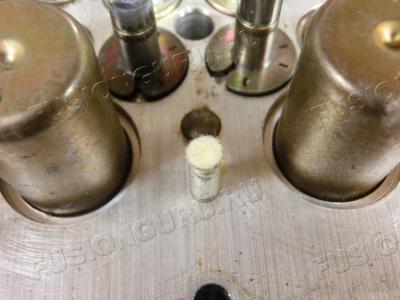

Плунжеры клапанов
Взаимосвязаны скобой. Ходят очень легко, несмотря на возраст.
И интереснейшее наблюдение. Я точно не знаю о жизни и здоровье модулей без ESP, их мало в природе. Но по форуму, вроде как здравствуют и поныне. Однако есть наблюдение. Сапун блока без ESP
Сапун блока с ESP
Моему ESPшному блоку скоро 13 лет. Работает как часы, на фото видно насколько он чист и светел. Именно он разобран до плунжеров.
