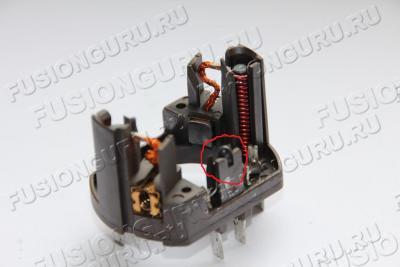

Подскажите что за штука на щеточном узле на фото и как ее проверить.

То датчик считающий обороты якоря (сектор в пластиковой бобышке под ламелями). Фота твоя? Как зачеканил хвосты щеток к контактам дросселей?
kochergin_86 писал(а):0401 - Недействительные или отсутствующие данные CAN от PCM
Вот он корень зла. Потроши хвосты ищи плохой или неконтакт. А может и пины на разъёме модуля сцепления загнул. с

timoha-07 писал(а):Фота твоя? Как зачеканил хвосты щеток к контактам дросселей?
Фотка местная-не моя.Хвосты подшкурил наждачкой намотанной на метал.вал подходящего диаметра.
Так датчик этот есть методика проверить,может он крякнуть?
Сообщения: 11357
Re: Почему не перестает отрабатывать ИУС после вкл зажигания
#14 Сообщение timoha-07 » 11 фев 2018, 19:10
Хвосты это токоподводы, медные. Если сам механически не воздействовал ( не корректно) на тот датчик, то забудь про него, не в той стороне ищешь неисправность. У тебя нет ошибок по ТСМ! и не ищи там "чёрного кота"))
